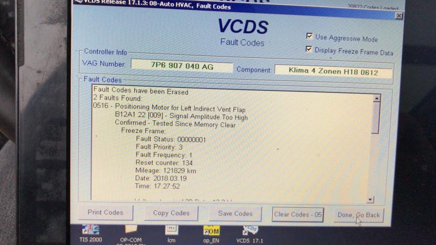

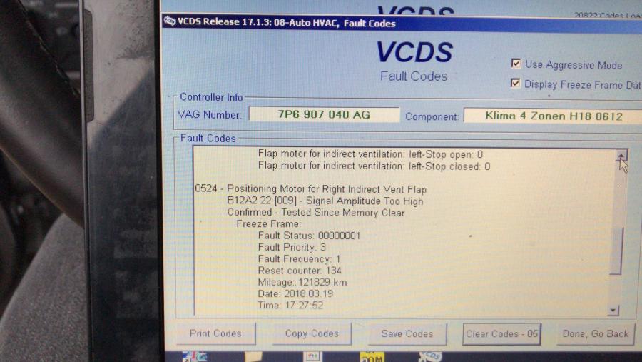

Toureg 2012 am gasit aceste erori. Banuiesc ca fiind intermitente am incercat sa le sterg dar nu merg. Clapete clima?
Da,clapete.
.dar e ciudat ca genereaza eroare pe ambele parti stg/dr si au aparut in acelasi timp.Trebuie investigat...vazut in blocurile de masura daca reactioneaza,fac cursa completa,etc.

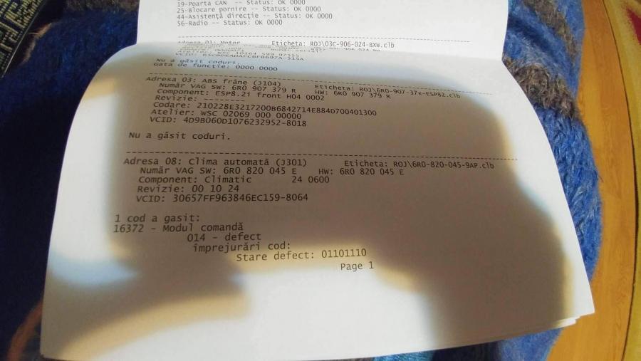

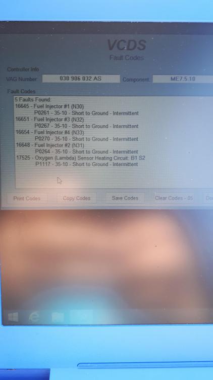

IMG-20180403-WA0000.thumb.jpeg.e41db7e7bfce8557c1b22c3e049b320e.jpegSalut colegi!
Problema e a unui lupo 1 L - AUC
Atasez foto cu scanarea vcds.
Mentionez  ca sonda lambda după catalizator a fost înlocuită cu un noua si cablajul injectoarelor a fost verificat. Nu stiu ce sa mai verific/înlocuiesc.
