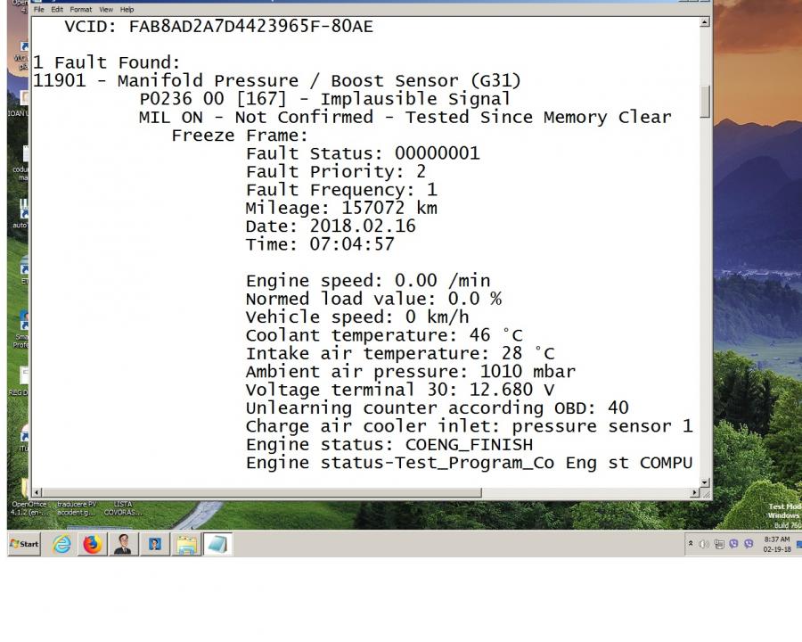

Salutare, pt passat 1.4 tsi, ce credeti ca ar fi, senzorul sau cablajul?
Multumesc mult!
si incercati sa folositi o interfata ok, pentru a vedea erorile exact.
Senzorii astia parca s-au vorbit.De vreo saptamana si eu am aceiasi problema tot cu G31 insa eu l-am mai schimbat in decembrie.
Scanat cu interfata originala!

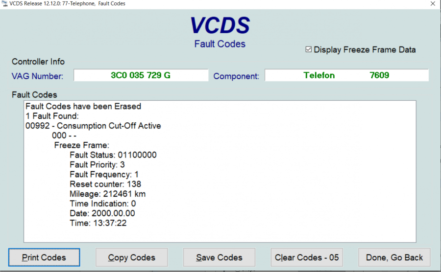

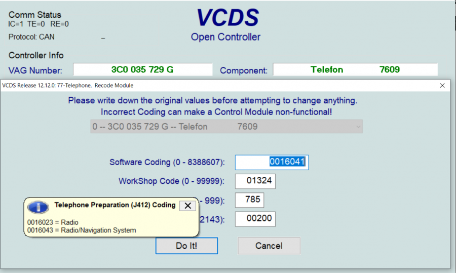

Colegii, are cineva idee ce este cu eroarea asta pe telefon?
Masina nu are bluetooth, ci doar pregatire telefon, adica mutzunache ala Bury iesit din bord...
Mentionez ca am incercat cu debifarea functie de telefon din CAN Gateway / Coding, dar dupa operatiune, apare eroare de modul CAN codat incorect.
Citisem ca eroarea asta apare de obicei la alternator, mai ales cand regulatorul de tensiune este pe moarte, dar pe telefon...
  On 19.02.2018 at 8:10, dann778 a scris:
Expand
verifica/repara cablajul.
  On 19.02.2018 at 13:41, gheta.gabi a scris:
Expand
In afara de burry care tu il folosesti pe masina mai exista un modul de telefon, daca nu il folosesti, scoate mufa acestuia ( se afla sub scaunul pasagerului) si apoi il scoti si de pe can.

Merci pentru raspuns. Este foarte ciudat, pentru ca asupra instalatiei nu s-au facut modificari de nici un fel, si cand am cumparat-o, aceasta eroare nu exista. O sa ma uit sub scaunul pasagerului sa identific mufa buclucasa.

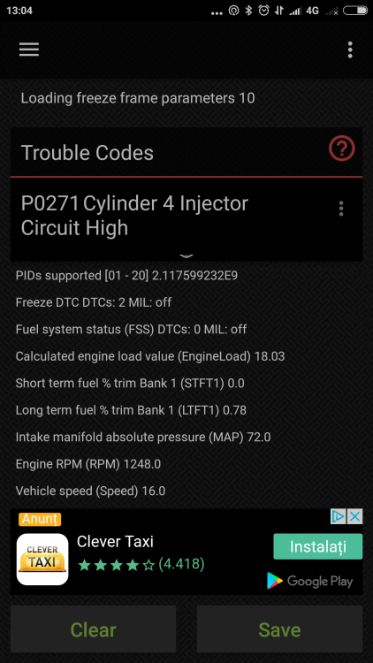

Salut si bine v-am gasit. Sunt nou pe forum si sper ca postez unde trebuie.
De prin Decembrie am o problema la masina (Polo 1.4 16v cod motor BBY 54kw) - la rece (pana se ridica apa la aproape 70 grade), in sarcina (viteza 1 sau 2) cand accelerez in plaja 1100-1500 rpm imi smuceste. Uneori se aprinde si check engine si primesc eroarea P0271 Cylinder 4 Injector Circuit High.
Porneste la prima cheie, nu trepideaza, nu se aude urat. Dupa pornire sta pe la 1200-1300 rpm fara probleme, scade dupa cateva zeci de secunde, deci se comporta normal. Chestia ciudata e ca nu face de fiecare data, dar am observat ca face de obicei cand apas acceleratia maxim un sfert (undeva 10-25% din cursa) sau cand vreau sa plec de pe loc cu turatia respectiva (1000-1500). Nu face deloc daca ii dau pedala la jumate sau maxim, nu face daca acceleratia e foarte lina (apasata pedala de acceleratie foarte putin).
Nu am schimbat nimic la ea fix inainte sa faca asta, merg cu aceeasi benzina de la aceleasi peco - Efix 95.
Mentionez ca am aproape 40.000 KM facuti cu ea in 4 ani jumatate, acum 2 ani am schimbat toate bobinele, acum aproape un an am schimbat sonda lambda si senzorul vilbrochen. Nu am schimbat bujiile ca nu cred sa fie de la ele.
Atasat aveti si eroarea
Va rog sfaturi, din ce am citit e posibil sa am un contact imperfect/cabluri invechite sau injectorul sa fie infundat. Am mers cu ea cu motorul cald vreo 5 minute la 4000+rpm, in speranta ca se desfunda, dar degeaba, am miscat de cabluri, dar sunt tepene. Nu am folosit nicio solutie de curatat injectoare ca nu stiu care o fi mai buna, sa nu agraveze situatia.

Poti schimba injectorul cu altul de la alt cilindru, sa vezi daca se muta eroarea pe alt cilindru
Eu personal am avut probleme cu zmuceli de la EGR, am pus un Pierburg nou si nu am mai avut probleme, adevarul ca si aveam eroare pe EGR.
Eu detin VCDS original nu clona sau alte testere... la VAG conteaza cateodata...

O sa vorbesc cu mecanicul sa inversam injectoarele, inte timp o sa caut si pe cineva cu VAG-COM sau ceva mai bun, ce am eu e OBD II cu bluetooth pe telefon si citeste doar ECU. Sa vad daca apar si alte erori.
