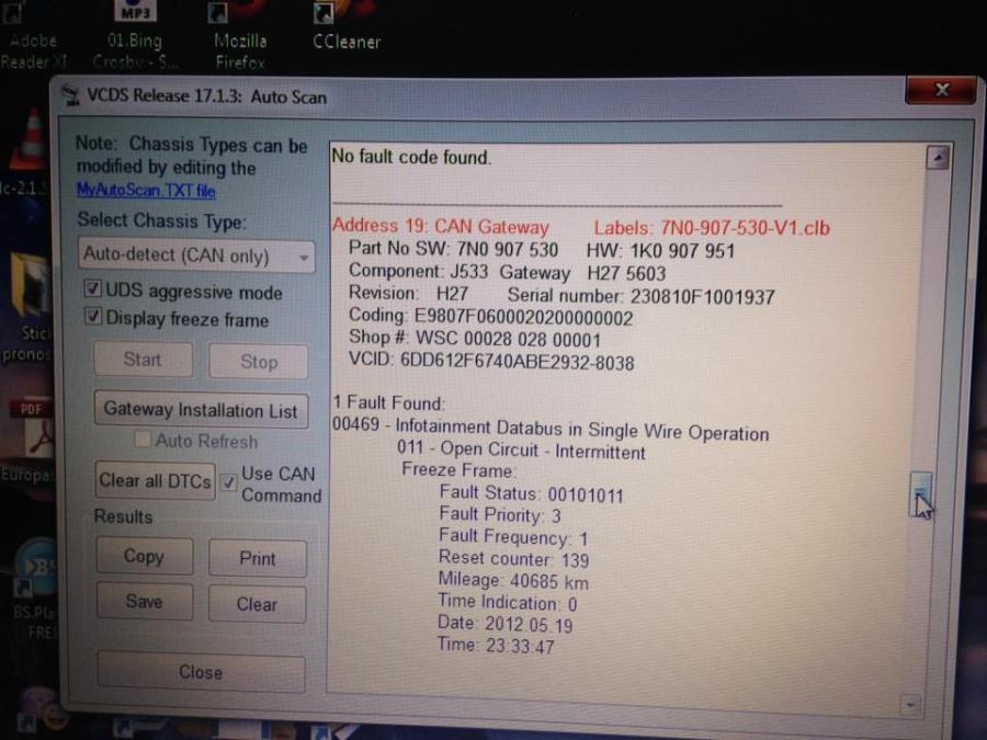

Sterge erorile si vezi ce mai ramine.
In principiu un senzor ESP defect,ceva erori cauzate de tensiune slaba in baterie.Stergatoarele fata merg?
Am sters erotile. Ce se vede este dupa stergere. Nu am incercat stergatoarele pt ca aveam capota deschisa cu redresorul conectat. Bateria este de 1 an , Macht, si m-a lasat. Cu siguranta e o cauza capota deschisa. Automat nu ar merge stergatoarele. Bun.
Ce sa fac la panoul de clima, si can ? Au legatura cu capota ?
esti sigur ca ai o interfata buna?
deoarece eroarea cu indirect ventilation flap nu are cum sa apara pe g5.
Sunt sigur ca e o interfata de la fratii nostri chinezi. Mi-a facut un vecin de bloc scanarea.
Ideea este ca panoul climatronic l-am cumparat de curand. Pe al masinii l-am vandut cumparand un panou de G6. Am aflat ulterior ca la bkd ul meu trebuie sa schimb si ECU ca sa functioneze compresorul. L-am vandut pe cel de G6....cumparand unul ca cel al masinii. Zapaceala si bani pierduti.
Acum ma gandesc ca poate trebuie acesta adaptat cumva. Am ajuns sa fiu stresat de astea...
in concluzie: in afara de senzorul esp si de antena care nu stiu ce are si aia, dar aud ca nu am fluctuatii pe radio... am probleme ?
Trebuie adaptat panoul de clima ? ( i-am facut acel reset apasand simultan Econ si buton ventilatie la cap.
