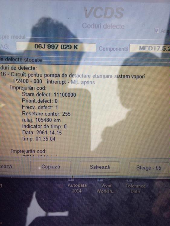

Va salut dragi colegi ! Am deschis acest topic pentru ca am cautat peste tot si nu am gasit o discutie despre aceasta problema de negasit .
Eroarea care imi apare este : circuit pentru pompa de detectare etansare sistem vapori p2400 intrerupt . Daca stie cineva despre ce pompa este vorba ce piesa trebuie schimbata ...
Masina este un vw passat cc 2.0T ,211CP ,2012 .Multumesc !
Modificat de Hugo Golf
e o eroare ciudata, pompa sistemului de vapori, masinile de USA au aceasta pompa care verifica rezervorul si conductele sa fie etanse.
Ce cod de motor ai?
trebuie verificata siguranta pompei si cablajul. Pompa respectiva e sub carenajul rotii dreapta spate.
