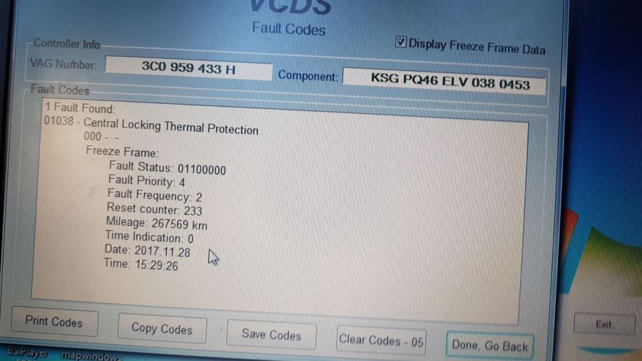

Va rog sa ma ajutati si pe mine cu eroarea asta nu se mai deschide usa la sofer .pasager si dreapta spate din telecomanda singura deschisa din telecomanda este  stanga spate.
Dupa deschidere din interior se deschid normal toate
Am atasat poze cu eroarea
Eroarea nu are legatura cu nefunctionarea usilor. Despre ce masina vorbim ?

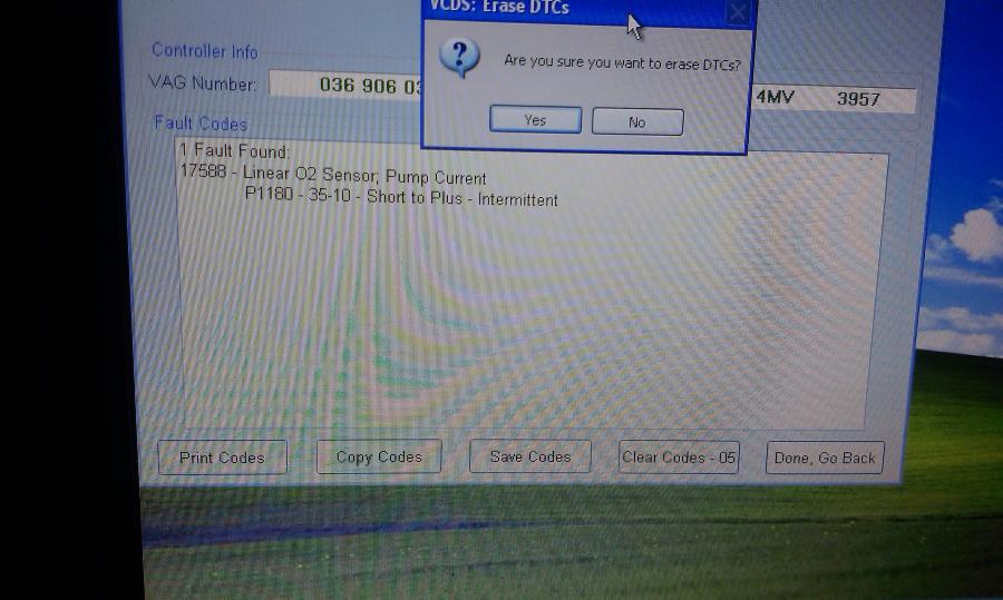

Salut, recent am schimbat senzorul de la clapeta si am scapat de eroare din vcds, dar dupa 2 zile masina (golf 3 1.4 ABD) a revenit la vechiul obicei si desigur, o alta eroare. O posibila rezolvare?
https://imgur.com/q1CXHPx
Edit:Senzorul Hall e ok, eroarea se mentine cat timp motorul e oprit(masina veche)
Modificat de Lynux25
daca ti-a aparut iarasi clapeta si de data asta inca un senzor in plus, verifica firele.
Inainte era eroare 00516, acum e 00518. Am reusit sa scot din autodata(un prieten) niste date cu masuratori la pinii de la mufa senzorului clapeta(nu motorasul pas cu pas).
acum ai circuit deschis. Mufa, fire
Am scos acum mufa, a bazait putin motorul si apoi nu a mai pornit deloc. Am fortat o putin plus putina acceleratie si o tinea in 400 de ture, i am scos mufa cu motorul pornit, a redresat o pana la 800 si i am bagat inapoi mufa. Acum merge perfect si tine la 900 de la pornire...

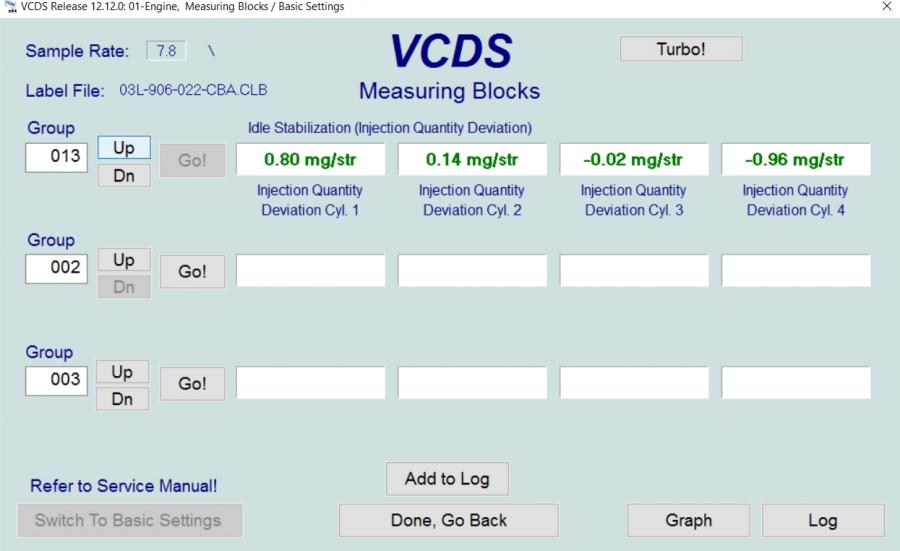

Wednesday,20,December,2017,16:37:21:62939
VCDS -- Windows Based VAG/VAS Emulator
VCDS Version: Release 12.12.0 (x64)
Data version: 20130910
VIN: WVGZZZ5NZ8W004163   License Plate: B 111 MLC
Mileage: 209570km-130220mi   Repair Order:
Chassis Type: 5N (1K0)
Scan: 01 02 03 08 09 10 15 16 17 19 22 25 37 42 44 46 4F 52 53 55
          56 62 6C 72 77
VIN: WVGZZZ5NZ8W004163   Mileage: 209570km/130220miles
01-Engine -- Status: Malfunction 0010
02-Auto Trans -- Status: Sporadic communication error 1000
03-ABS Brakes -- Status: Malfunction 0010
04-Steering Angle -- Status: OK 0000
08-Auto HVAC -- Status: Malfunction 0010
09-Cent. Elect. -- Status: Malfunction 0010
10-Park/Steer Assist -- Status: OK 0000
15-Airbags -- Status: OK 0000
16-Steering wheel -- Status: Malfunction 0010
17-Instruments -- Status: Malfunction 0010
19-CAN Gateway -- Status: Malfunction 0010
22-AWD -- Status: OK 0000
37-Navigation -- Status: Cannot be reached 1100
46-Central Conv. -- Status: Malfunction 0010
4F-Centr. Electr. II -- Status: OK 0000
53-Parking Brake -- Status: Malfunction 0010
55-Xenon Range -- Status: OK 0000
56-Radio -- Status: Sporadic communication error 1000
6C-Back-up Cam. -- Status: OK 0000
77-Telephone -- Status: Malfunction 0010
Address 01: Engine (CBA)       Labels: 03L-906-022-CBA.clb
   Part No SW: 03L 906 022 G    HW: 03L 906 022 G
   Component: R4 2,0L EDC G000AG  3396
   Revision: --H01---    Serial number: VWX7Z0G93NB11Y
   Coding: 0000175
   Shop #: WSC 49077 136 98373
   VCID: 29591B2F800CF956E3D-807C
1 Fault Found:

Si ca bonus, valorile pe injectoare la 66 de grade temperatura antigel, nu par prea grozave :(

Pai e o problema din moment ce apar acele erori... Oare sa fie bateria/alternatorul de vina? Am sters erorile si nu au reaparut la o scanare ulterioară
Modificat de gheta.gabi
Se intimpla..din cauza unei caderi de tensiune....rezistente oxidate..pot aparea astfel de erori.
Nu afecteaza functionalitatea..
Masina functioneaza ok,nu?
Da, merge impecabil cu exceptia unei probleme destul de des intalnita, si anume ca, fie cu motorul rece sau cald, ocazional urca pe la 1100 rpm la ralanti, fara consumatori porniti, si cu siguranta nu face regenerare... Din ce am intele ar fi de vina senzorul G62, pe care l-am comandat pe original si-l voi schimba poimaine.
Dupa cum apare din scanul tau, cauza turarii motorului la 1100 este bateria slaba.
Am inteles... Am verificat si incarcarea alternatorului cu apa la 90 de grade si doar navigatia pornita. Am observat sa sta undeva la 13.5V, fata de 14.2 - 14.4 cum ar fi normal. Ar fi bine sa fie de vina regulatorul de tensiune de pe alternator. Imi puteti spune cum se verifica strict acea piesa in VCDS, va rog?
