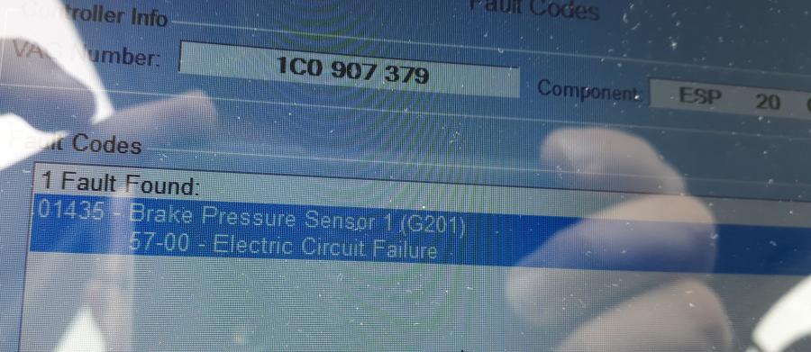

Vw Bora 1.9 tdi, 85KW, din 2000. S-a aprins din senin martorul ESP ( apare ca fiind dezactivat ) . Coduri de eroare :
Nu stiu daca este din senzor sau cablaj. Cum pot afla asta?

@panda- vezi si switch frana..
01435 - Brake Pressure Sensor 1 (G201): Electrical Fault in Circuit
Possible Causes
    Brake Pedal Switch (F) faulty/jammed
    Brake Pressure Sensor 1 (G201) faulty
Possible Solutions
    Check/Replace Brake Pedal Switch (F)
        See Measuring Blocks
    Check/Replace Brake Pressure Sensor 1 (G201)
        ABS Hydraulic Unit (N55) may need to replaced
        Perform Brake Pump Bleeding
        Perform Brake Pressure Sensor 1 (G201) Basic Setting
        Replace Brake Electronics Control Module (J104)

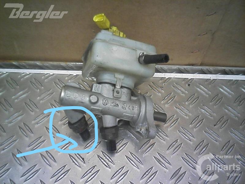

Pentru cei care au probleme asemanatoare, la mine s-a rezolvat prin inlocuirea senzorului G201. La modelele Golf 4 si Bora pana in 2001, acest senzor se gaseste pe cilindru  master de frana.Inked672276_LI.jpg.032387eb5e099fbf6a408ae3609bb6b2.jpg
