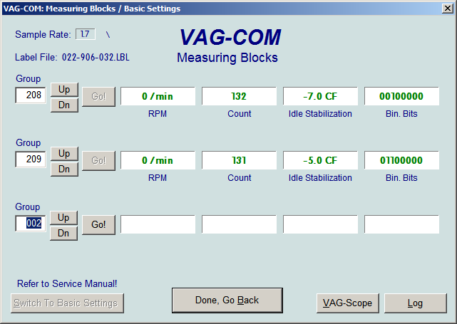

Intra cu VAg-com pe Engine si la Measuring Blocks pune 208 si 209. Vezi cum stai cu numaratoarea la fiecare senzor in parte. Daca e +/- 1 e ok daca nu nu sunt reglate corespunzator.

ms foarte mult...maine [un vag-ul si revin cu informatii...ms drinkyboy
la ce te referi mai exact cand spui k nu sunt reglate corespunzator?iar legat de senzorul nox, singura sansa e schimbarea lui?ms
Nu bate distributia bine probabil ca numara diferit sus fata de jos. Si eu am FSI si ma duc cu NOX dus de 1 an bun nare nici o treaba. Decat sa iei altu vb cu voinea si il anuleaza din soft, tai jos si catalizatorul si dai cox. Te-ai scapat de probleme si infundaturi... Iesi la pret cam la fel cu un nox nou care se va duce de la benzina proasa de romanica.
