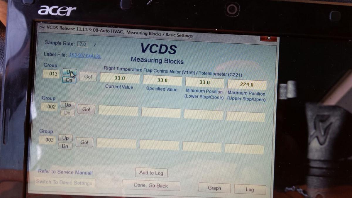

Macar pe stanga trebuia sa bage. Fa o setare de baza la clapete, schimba senzorul de teperatura de la gura din stanga.
multumesc Al bundy !!  setarea la clapete am reusito. Senzourl este  stricat  (am inversat stanga cu dreapta si imi da eroare).Din pacate aer rece tot nu baga :(( am facut o scanare a climei si au rezutat urmatoarele valori. ps nu am schmbat senzorul  sper sa nu fiu off topic .multumesc
