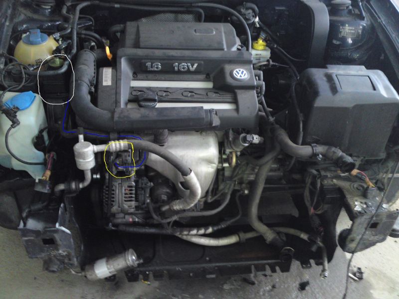

000278 - Engine Coolant Temp. Sensor (G62): Implausible Signal
P0116 - 008 - Implausible Signal

Si acuma am mai bagat laptopul si zice "Signal too High" in loc de "Implausible Signal"
Sterg eroarea si merge, nu se mai porneste ventilatorul ala ce raceste apa...dar imi face probleme in special la prima pornire.
Nu urca nici apa, cum sta pornit ventilatorul ala... de aia ma deranjeaza, azi a urcat apa la 80 si dupa a scazut la 60.
Conform diagnozei ai senzorul de temperatura G62 blocat la temp de -40 grade.
Deci G62 este defect si trebuie schimbat.
pt 16825 - EVAP Emission Control Sys: Incorrect Flow
        P0441 - 35-10 -  -  - Intermittent
Am testat supapa N80 cu Vag-Com si d.p.d.v al meu mi s-a parut OK, adica:
- prima data in timpul testului am ascultat daca "ticaie" si OK
- a doua oara am scos furtunele si am testat prin suflarea cu gura in timpul testului daca inchide si deschide si OK
vreo sugestie ce sa mai caut? sau chiar daca pare supapa OK tot trebuie schimbata masina avand 155000KM
de la ea e problema daca furtunul intre ea si galeria de admisie e ok, problema lor e ca nu mai inchid de la o vreme din cauza prafului ce trece prin ele...
Ok deci trebuie inlocuit. Ms de ajutor.

00812 - Brake Pressure Release Solenoid (F84)
Imi zice cineva va rog  unde se afla  (senzorul de presiune pompa frana...) la un Golf IV 1.6 pe poza?
Tnks!
post-62048-0-15999000-1402550509_thumb.j
Pe tulumba de servo frana nu are treaba cu servo directia.
Am rezolvat...furtunul care intra in N80 era fisurat.Multumesc oricum
