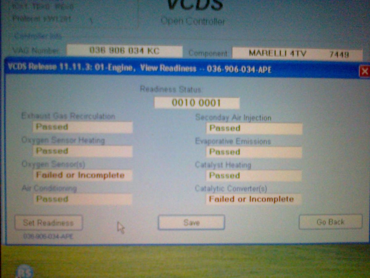

Imi puteti explica de ce am Failed acolo? Masina este 1.4 16v BKY si nu are nici un DTC pe nici unul din module. Dar stiu ca la cealalta masina sunt toate cu verde acolo.
Daca dau "set readiness" se face un update la toti parametrii de acolo, sau ce inseamna butonul acela?
post-136115-0-38312200-1399318029_thumb.
