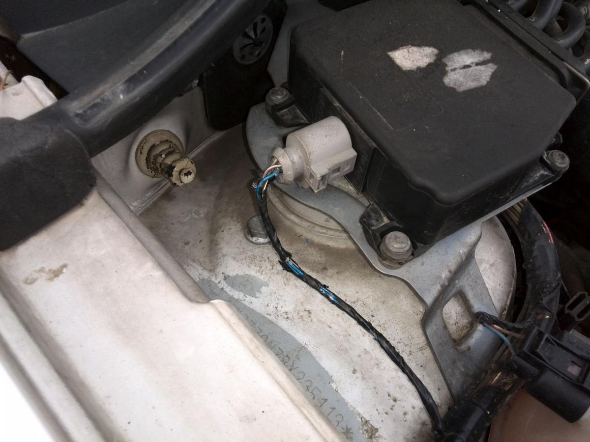

m'a rezolvat F l o r i n azi. il recomand!
mi'au ros sobolanii niste fire, aveam martorul check engine aprins (sau cum e trecut in carte: defect la instalatia de evacuare...) iar rezultatul diagnozei a fost:
2 Faults Found:
17957 - Boost Pressure Regulation Valve (N75)
            P1549 - 35-10 - Open or Short to Ground - Intermittent
17849 - EGR Valve (N18)
            P1441 - 35-10 - Open Circuit or Short to Ground - Intermittent
Readiness: 1 2 0 0 0
ma batea gandul sa iau si eu o clona, dar am zis sa apelez la cunoscatori ca sa nu fac vreo prostie, si bine am facut.
