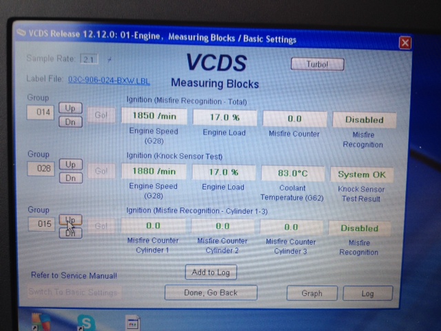

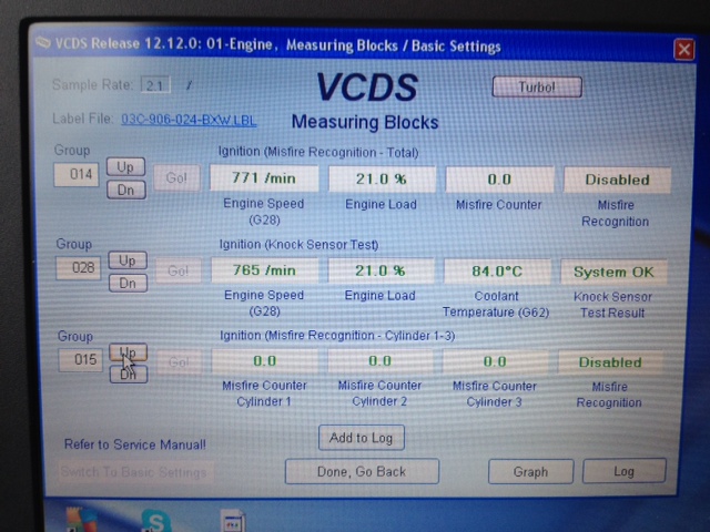

Am incercat si in mers si mereu e disable, cred ca are legatura cu adaptarea clapetei de acceleratie facuta azi. Nu stiu de la ce poate fi
Asteapta sa se incalzeasca motorul si trebuie sa mearga. Nu are legatura cu clapeta.
Nu merge neam.
Azi dupa ce am mers prin oras cam o ora am incercat din nou atat la relanti cat si turat motorul. Acul temp era  la 90 dupa cum se vede si in poze si degeaba.
Am facut si o scanare si nu am nici un fel de eroare cu exceptia unei singure erori la sistemul audio (nu comunica ora deoarece am pus RCD510 si inainte aveam RCD300).
Foarte ciudat

incearca sa cureti clapeta acceleratie
sonda lamba 2, cea de dupa catalizator nu are nicio legatura cu ralantiul ea doar monitorizeaza eficienta catalizatorului
