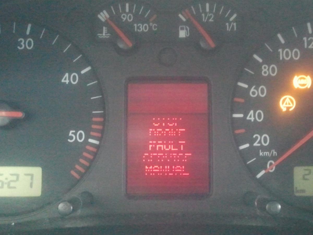

Buna ziua. Imi poate spune si mie cineva cam care ar putea fi problema la o scanare automata imi da la un moment dat o eroare in bord (vedeti poza atasata).iar scanarea se opreste. Atasez si ce am reusit sa scanez. Multumesc.
Sper sa se inteleaga poza cu afisajul :banghead:

NU stiu daca toti, dar cei care se ocupa de prestari servicii sigur au originale, ca altfel nu prea ai cum sa faci o diagnoza corecta.
Si la tine , cu cei 2 martori aprinsi in bord, nu are cum sa nu ai eroare pe ABS.
Cei 2 martori se aprind in momentul in care imi apare eroarea pe display si apoi se opreste scanarea. Nu stiu daca are sau nu vreo relevanta
Atunci nu nicio defectiune pe ABS. FA cum am zis mai sus.
