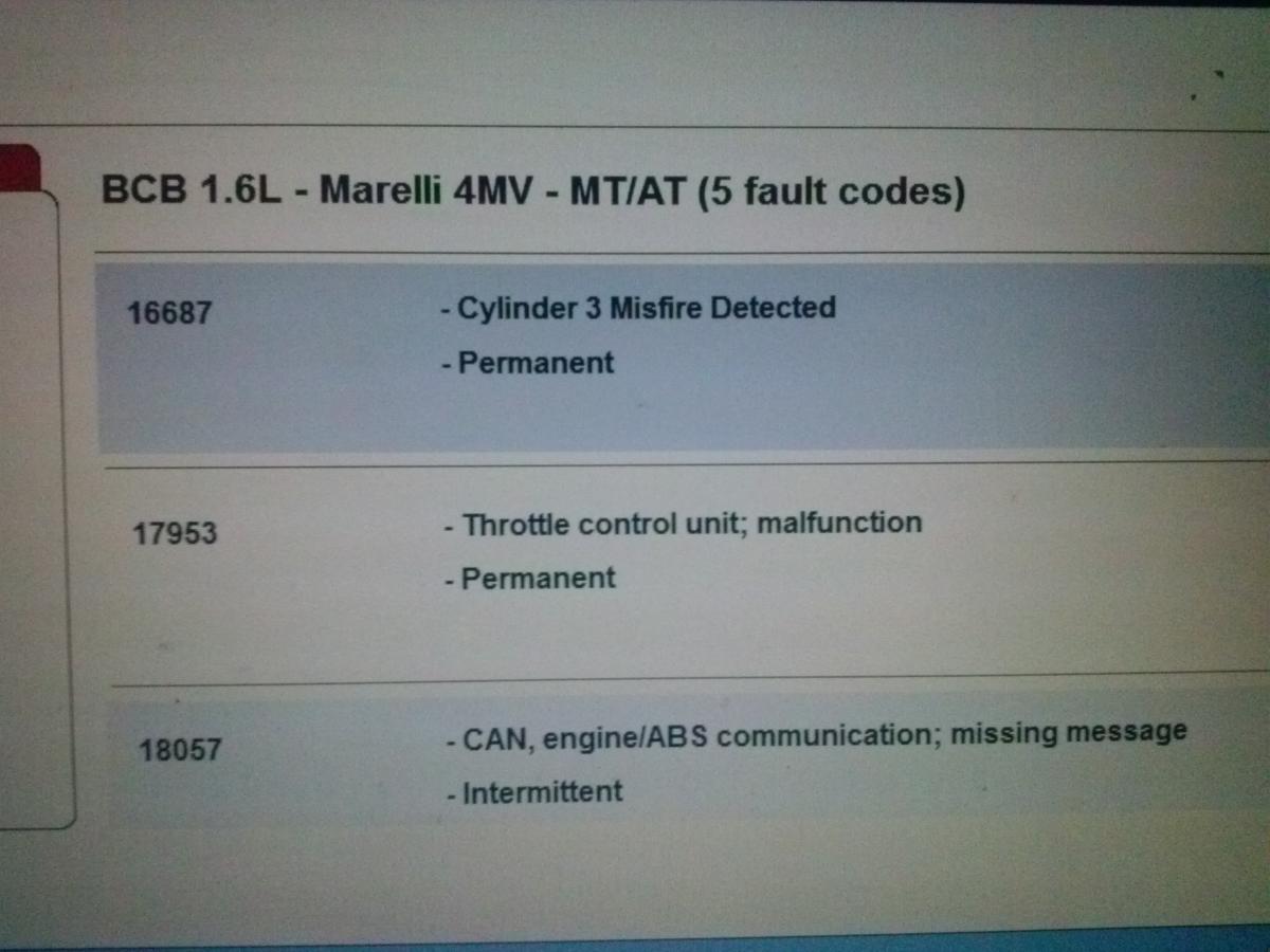

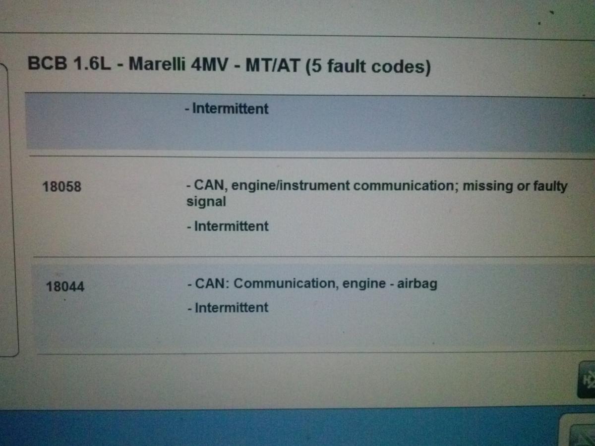

Va salut,
Am mare nevoie de ajutorul vostru.
Am o problema cu masinuta. Seat Leon 1M1 1.6 16V cod motor BCB din 2006.
Am incercat sa pornesc masina ieri de dimineata si a pornit la prima cheie dar cand am incercat sa o turez putin, a inceput sa tremure din toate incheieturile de parca mergea in 2 sau 3 pistoane.
Mi s-a aprins un martor in bord, cel cu Check Engine (robinetul galben) care palpaia intermitent.
Dau sa plec dupa loc asa cu simptomele respective, merg vreo 500m si imi dau seama ca nu tragea deloc, dadea sa mora, nu se accelera.
Am tras pe dreapta, am oprit masina, an incercat sa o pornesc si la fel facea.
A venit un prieten sa-i faca o diagnoza la care au aparut urmatoarele coduri:
16687 - Cylinder 3 misfire Detected - permanent
17953 - Throttle control unit; malfunction -permanent
18057 - CAn, engine/ABS communication; missing message - intermitent
18058 - CAN engine/instrument communication; missing or faulty signal -  intermitent
18044 - CAN comunnication, engine - airbag - intermitent.
Am atasat si poze facute cu telefonul de pe monitorul laptopului.

cel mai probabil clapeta de acceleratie.era bine daca gaseai pe cineva cu VCDS
daca nu ar fi fost si celelalte erori as spune ca e "doar" clapeta stricata ,eu as incepe a cauta fire intrerupte/mufe oxidate .
Este o operatiune complicata? As putea sa demontez eu clapeta, sa o curat, sa o pun la loc?
Sau este vorba de vreun modul de comanda, ceva?
Am verificat sigurantele lamelare de la baterie dar nu au probleme.
Ar trebui sa le verific si pe cele de la bord.
Asa ar trebui sa se comporte? Sa trepideze, sa mearga asa ca si cum ar fi in 3 pistoane?
Va multumesc mult pentru ajutor.
Orice opinie conteaza.
Au trecut deja 2 zile si nu am masina :(
Trepideaza deoarece merge in 3 cilindri, Schimba bobinele intre ele, cea de pe 3 cu alta si vezi daca se muta eroarea. LA fel fa si cu injectorul daca nu se muta eroarea dupa operatiunea cu bobina.

Am renuntat.
Maine ma duc sa dau comanda de bujii.
Le schimb, incerc din nou si...vedem daca este vreo schimbare.
Daca nu, imi ramane sa o urc pe platforma si o duc la un service prin Pitesti, inca nu stiu unde.
Nu prea am nici timp si nici chef.
Ma pricem asa, cat de cat dar nu mai am stare si nici nervi, am cedat.
Va multumesc frumos,
Astept inca pareri, va voi tine la curent cu cele intamplate.
