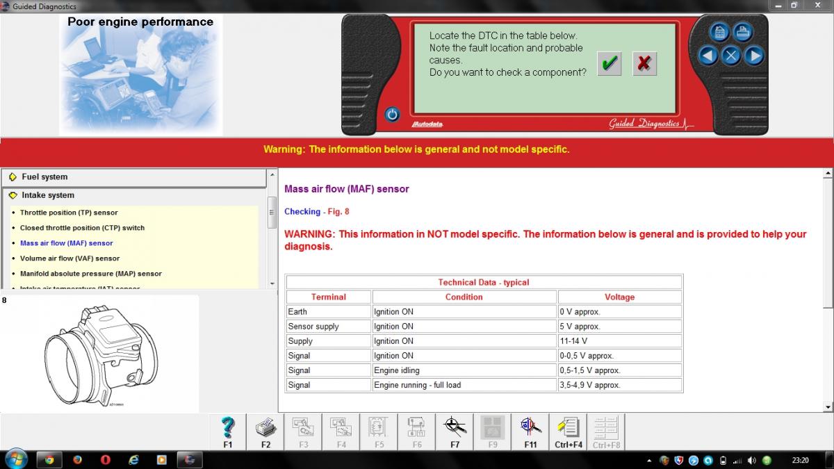

Am incercat astazi sa curat MAF-ul cu un spray de contacte. Acum eroarea nu mai este cu intermitent ci doar "16486 - Mass Air Flow Sensor (G70): Signal too Low", senzorii de ABS/ESP in continuare aprinsi. Am cautat pe forum-uri de afara cum se testeaza MAF-ul cu un multimetru dar nu am gasit unul care sa semene cu al meu(am gasit pt masini OBD 1). MAF-ul pe care il am eu este cu 4 pini, este produs de Hitachi si are codul 06A906461B.
Ceea ce este ciudat este ca pe modulul Engine, Meas Blocks, canal 002 imi arata o valoare de aer ce se modifica in acelasi timp cu turatia. Acea valoare este masurata de MAF? Este posibil sa am un fir intrerupt pana la ECU? Nu as vrea sa schimb degeaba MAF-ul este cam 800-900 lei. Ma puteti ajuta va rog cu niste teste pe care as putea le realizez cu multimetrul si VAG-COM 3.11 ?
vezi daca te ajuta astea
post-104305-0-84033500-1385936573_thumb.post-104305-0-12210600-1385936647_thumb.post-104305-0-71504600-1385936665_thumb.post-104305-0-33575900-1385937548_thumb.
elementul B30 e MAF-ul
