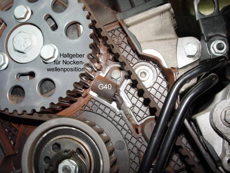

Cumpara OEM (original )dupa seria caroserie.
Pt G62 ia si 1L de antigel G12+
Imaginile au caracter informativ ,ele fiind de la 2.0 TDI .

G62 aprox 150 ron
G40 aprox 150-600 ron sunt 2 tipuri. Pretul exact il afli dupa seria caroserie.
E bine sa le schimbi cat de curand.
De la G40 e posibil ca intr-o zi sa nu mai porneasca deloc.In unele tari piesele sunt mai ieftine decat in RO.
G62 - la reprezentanta e mai scump, dar cu reducere este exact cat ai zis tu. Daca vrei sa fie ok dar mai ieftin un pic - cumpara Hella - este cel OE... si costa undeva la 120 lei.
La G62, daca mergi pe OEM, atunci sa cumperi si clema de fixare plus oring (nu vin in pachet la cel original).... daca nu au mai fost schimbate de ani de zile, pot sa fie jalnice...
