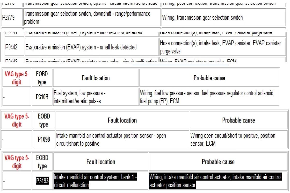

Salutare! Am si eu urmatoarele erori:p3193 intake manifold damper for air current flow control
p1098 potentiometer for intake manifold
p310b low fuel pressure
p2279 intake air sistem leak
p0442 tank venting system
Primele 2 sunt permanente.
Am circulat pe ploaie dar nu stiu sa fi trecut prin baltoace. As merge cu ea la un service dar nu prea am incredere in cei de acolo si mie teama sa nu investesc degeaba in piese care nu trebuie schimbate.
verifica firele in mansonul ce face trecerea dinspre motor pe caroserie langa lonjeronul stang, o sa gasesti fire dezizolate si apa in mansonul de plastic.
Acele fire care trec pe sub suportul de plastic de la baterie?  Daca da o sa incerc sa dau bateria jos maine sa ma pot uita dar din cate se vede e uscat in zona respectiva.
NU, am zis destul de clar: cele care trec de pe motor pe caroserie pe lonjeronul stang.
