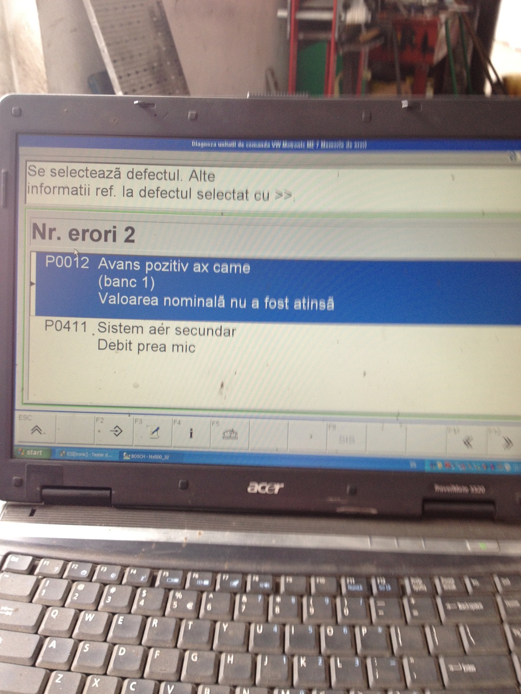

Guys,
Am nevoie de ajutorul vostru, in attach am pus 2 erori pe care le-am depistat astazi:
1. P0012 - Avans pozitiv ax came (banc1) - Valoare nominala nu a fost atinsa
Am atasat o imagine cu valorile reale si nominale, nu stiu daca trebuie sa cumpar actuatorul (Intake camshaft adjuster) sau care e remediul ?
2. P0411 - Sistem de aer secundar - Debit prea mic
Aici nu stiu daca e de la pompa de aer secundar sau e vreun senzor/valva care da rateuri.
Masina e un New Beetle, 2003, 1.8t, AWU
