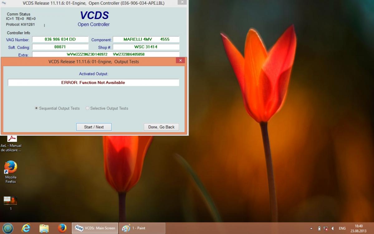

Am facut output test cu ultima versiune de VCDS la masina din semnatura si mi se pare ca au fost introduse niste teste in plus fata de versiunile anterioare din ce tin eu minte, cum ar fi testul valvei compresorului AC din prima poza, iar apoi... pauza din poza 2... trebuie sa pun din nou contactul sa pot relua testele altfel primesc acelasi mesaj, oricum dupa testul de la compresorul AC il primesc din nou
Interfata e originala.
Care sa fie problema, ce se testeaza acolo si nu am eu ? Sau poate e defect...

Al Bundy - am incercat si cu versiunea indicata de tine (beta) si am primit aceasi rezultat, adica: nu am erori stocate dar cand fac Output Test dupa testul AC-ului primesc aceeasi eroare pozata mai sus (Function Not Available). Nu putem afla ce test urmeaza ca sa stiu macar la ce se refera? Sau poate daca n-am echipamentul respectiv n-ar trebui ca sa ocoleasca acest test automat?
