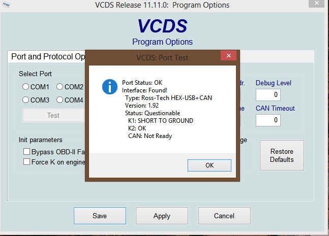

Am si eu o problema cu o interfata VCDS.
Astazi am ridicat-o de la posta, am instalat soft-ul, driver-ul, totul OK.
Cand o cuplez la masina si fac test de conexiune, la K1 imi da SHORT TO GROUND (poza atasata).
Am inteles ca ar fi de la CD Player-ul care nu este OEM.
L-am scos din mufe, am verificat si presupusul fir K Line si nu era conectat la nimic, era izolat.
Acum am o dilema. In afara de acest CD Player, masina mai are o alarma aftermarket cu sistem de inchidere a geamurilor la incuiere. Poate aceasta alarma sa interfereze cu VCDS-ul?

Incearca pe alta masina !
Altfel , interfata e cu probleme

Radio sau alarma sau....altceva alimentat cumva aiurea de la mufa de comunicare sau interfata cu probleme.
La atcineva ai mai incercat scanare ? Verifica firele de la mufa de comunicare sa nu cumva sa se fi legat cineva de vreun fir.

Daca vede un singur modul de pe masina , nu e de la radio am sau alarma legata aiurea.
