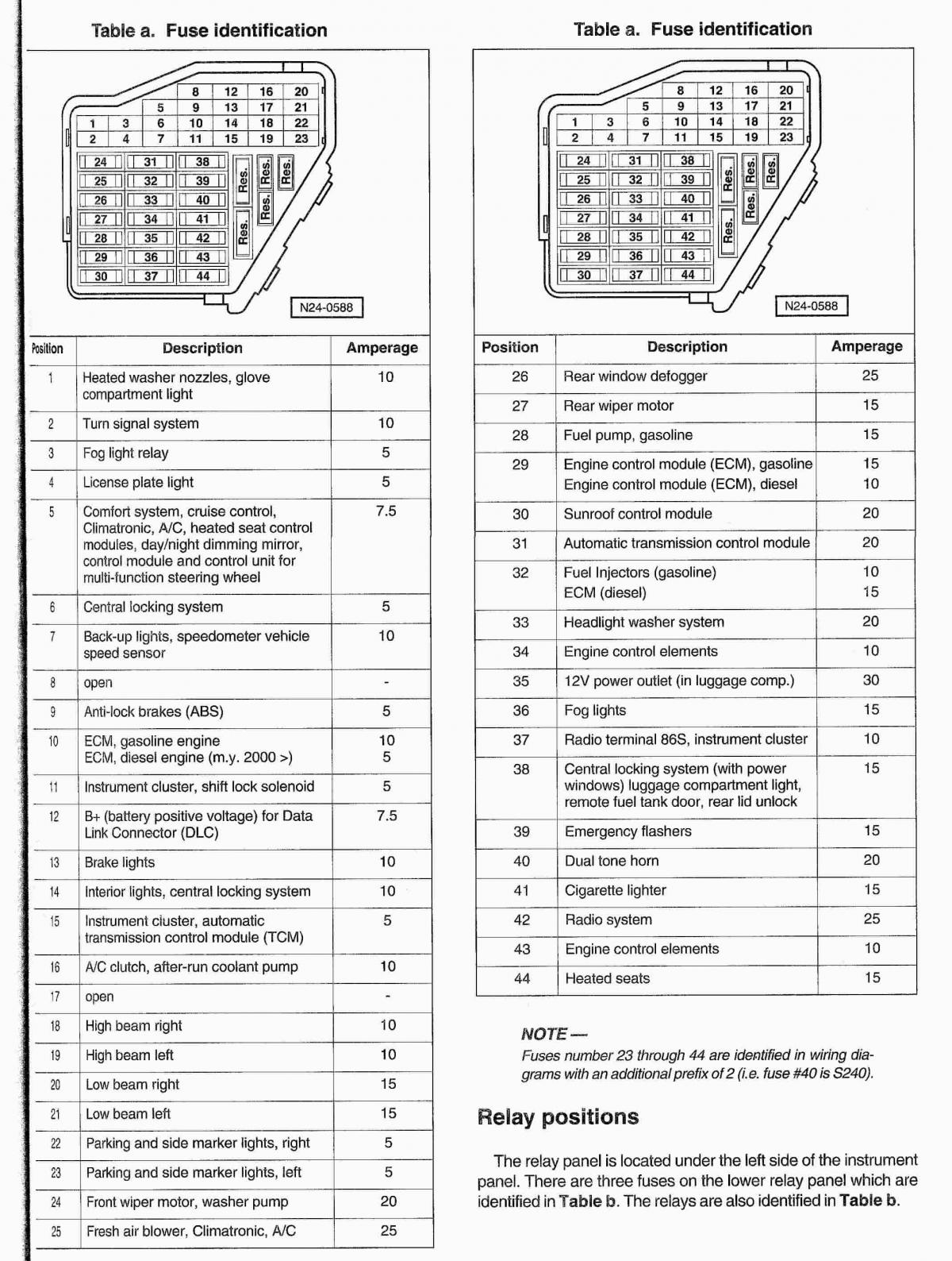

Vezi daca ai stocate erori pe ABS. Pentru sigurante vezi aici sau aici.
post-21426-0-56846800-1334489704_thumb.j
