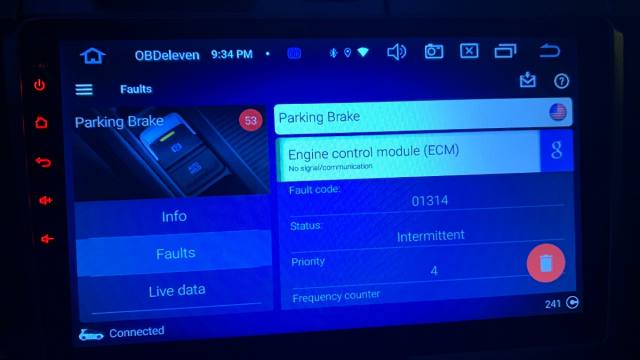

Am o problema cu un Passat B6 3.2 FSI, in curbe strânse și lungi mi-se aprind martorii (ESP și Volanul Galben) cutia nu mai cuplează, se turează motorul fără sa tragă și câteodată mesaje de genul “verifica presiunea ulei sau nivelul de lichid de frâna” .. totul pentru câteva secunde, după ce ies din curba sau ma opresc își revine ..
Pe calculator primesc erori pe foarte multe module, toate menționând lipsa comunicare cu ECM cod eroare 01314 .. dacă le șterg mașina merge perfect pana la următoarea curba strânsă .. in special când e rece ...
Credeti ca o fi un contact imperfect / releu ?

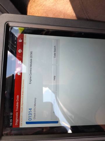

Erori multiple și la mine.dupa ce miau dat cutia jos.azi în viraj în rond sau aprins pom de Crăciun.la diagnoza ieri am găsit 01314
zice sa verifici eroarea stocata pe Engine.....
