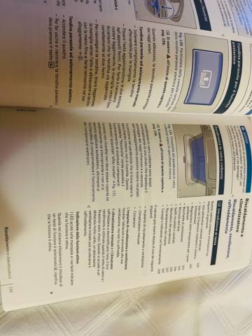

indiferent de tipul parbrizului, in partea de sus, in dreptul oglinzii, exista o zona hașurată. Acea zona este anume pt a permite trecerea undelor radar sau de alte tipuri, eu de ex am un Telepass pt plata autostrăzii.
Este explicat și in manualul mașinii.

Stiu ca este in manual deoarece am vazut eu din întâmplare. Dar știam dinainte despre acea zona care nu este ecranata.

Nu am gasit in manual acea informatie (poate imi indici in ce arie sa caut). Zona hasurata din dreptul oglinzii ar fi o ideea...dar nu prea are loc fizic detectorul acolo astfel incat lentila sa primeasca semnal prin acea "fereastra". Detectorul meu e vechi, dar in conditiile in care parbrizul ecraneaza puternic nu prea cred ca merita cumparat altul nou. Cam asta cautam, o "portita" neecranata prin care poate detecta corect ca sa se merite un upgrade.
Eu am manualul in italiana, dar pagina cred ca e aceiași. 33B7BD4F-9D49-4AB5-9C9C-EB88F3D94AA1.thumb.jpeg.a82e29f6e6bdbc81fca738721efb8091.jpeg
Problema e ca la B8 zona aia e minuscula. La celălalt Passatul meu, B5.5 e mult mai mare.
Modificat de OviVal
Multumesc ! Manualul in limba romana nu are acea pagina. O sa caut in cel in limba germana care a venit cu masina !
