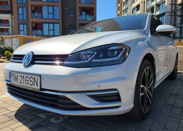

@Chivu Valentin Salutare,
Raspunsul la intrebare este da, sta aprinsa si acea parte de DRL. Nu am o poza din timpul zilei, dar am una facuta noaptea, se comporta in acelasi fel.
Modificat de Rave
12 hours ago, Chivu Valentin said:
Se poate coda, cumva, sa fie aprinsa și aceea?
Din ce am citit, la MID LED are strict rol estetic, nu ar fi nimic acolo.

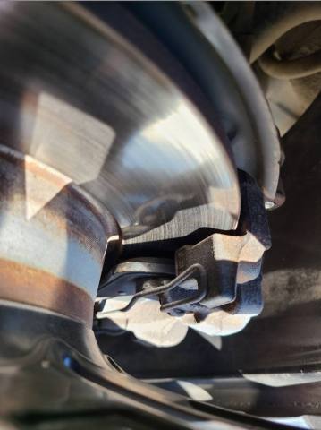

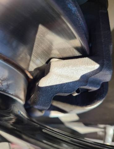

Cam asa arata placutele cu discurile de frana dupa 20k de km facuti prin Romania:
