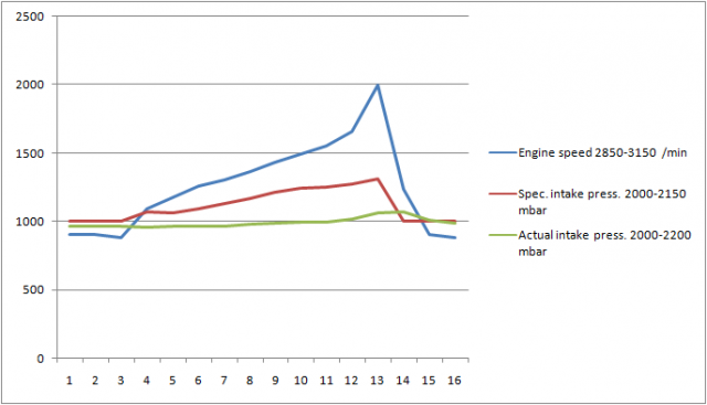

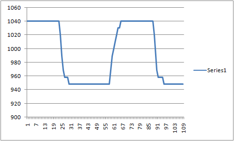

Am log la relanti la group 011 , 003 , 010.
Obs : Membrana EGR sa spart fiind blocata de inchis (dar inainte sa schimb turbina aveam fum dar nu in halul asta)

LOG-01-011-turbo.csv LOG-01-011-003-010.CSV

7 hours ago, ALeman said:
Acele LOG-uri sugereaza ceva ?
Da, că turbina nu face presiunea necesară
