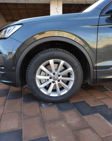

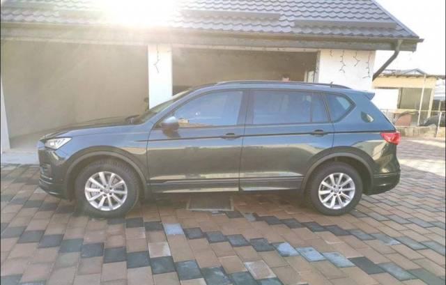

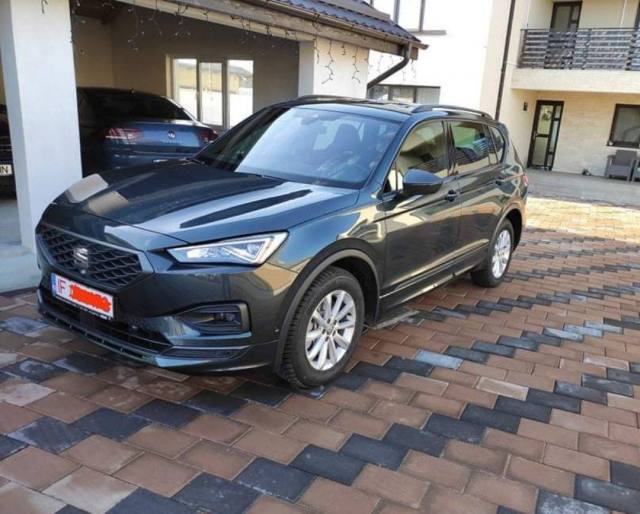

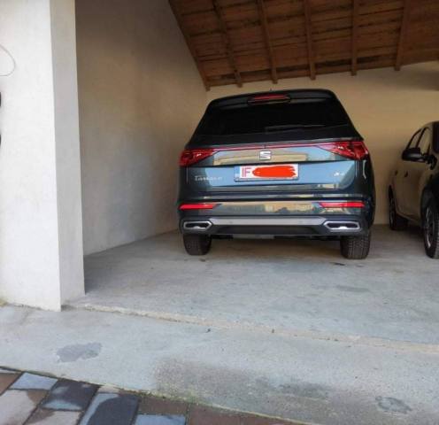

Salutare. Se pot monta jante pe 17". Eu am echiparea FR , 2.0 TDI 200cp, cu jante pe 19". Am montat astăzi jantele de iarna pe 17", 6,5J, ET 40 cu cauciucuri 215/65. Se schimbă destul de mult aspectul, in sensul rău, dar vorba unui mare clasic în viața: "iarna nu-i ca vara". 😂 Un lucru pozitiv este faptul că mașina este mult mai confortabila acum. Atașez câteva poze cu "utilajul" in această configurație.
Modificat de Irinel Tincea
Cauta partea pozitiva , confortul la rulare sulimentar , costul de achizitie al anvelopelor si a jantelor cat despre cum arata cu arata cu asa  roticele.......asta este
