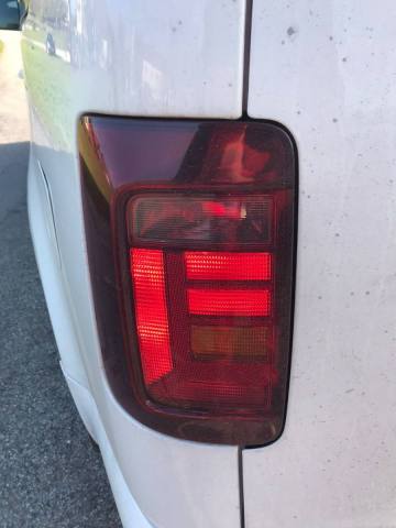

4. Din momentul in care mi-am propus sa cumpar un Caddy am stiut ca o sa-i schimb stopurile cu cele de Facelift, doar ca am intrebat la reprezentanta Vw de unde am cumparat masina daca ar putea sa le schimbe ei, desigur contra-cost si au spus ca ei nu fac asa ceva pentru ca este complicat.. Sincer nu vad ce ar putea sa fie atat de complicat din moment ce sunt identice doar design-ul difera. Din nou, daca cineva de pe acest forum a facut conversia asta sunt foarte curios ce implica si daca se poate face!!  5dc86566fe446609eb69fee7.thumb.jpg.32a16055d86103edce6d71bf8a2631f9.jpg

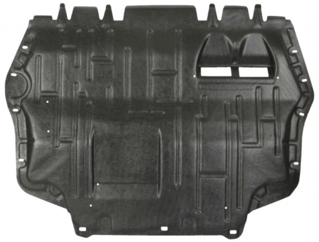

Cred ca am reusit totusi sa gasesc codul pentru scutul motor, 88250108602 (scut mic) 1K0825237AG (scut mare). Acum sincer sa va spun tot nu stiu pe care sa-l comand, adica scutul mare ma gandesc ca "protejeaza" si cutia de viteze doar ca nu stiu daca am prinderi pentru el. Din nou, stiu ca la Golf scutul de protectie este mic, exact ca primul din poza.
In legatura cu stopurile, nu a facut nimeni aceasta conversie?? Am gasit cateva informatii pe un forum din Germania iar acolo spuneau ca trebuie facute cateva codari din VCDS, adica trebuie dezactivat becul de ceata de pe partea dreapta si de mers inapoi de pe partea stanga + in unele cazuri trebuie facute si cateva modificari la mufele de la stopuri daca am inteles bine.

In legatura cu scutul mare, s-ar putea ca cele 3 suruburi de jos (in poza de mai sus) , sa nu ai de ce le prinde...normal la motoarele benzina aspirate, se monta din fabrica scutul mic (cod vechi 1K0825237J inlocuit cu 1K0825235AB).
Pt prindere, cele 8 suruburi laterale au codul: N 10354602, iar cele 3 suruburi mai mari care vin in plus la scutul mare (daca se poate monta) au codul: 1K0 825 951.

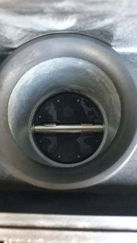

S-ar putea să scapi după curăţarea şi readaptarea clapetei de acceleraţie.
Deci este posibil sa fie de la clapeta de acceleratie problema asta? Atasez si o poza cu clapeta vazuta din partea de sus.
 940561270_WhatsAppImage2021-03-30at19_33_21.thumb.jpeg.42c415c8ff517b96f695313f631b7d78.jpeg
As incerca eu sa curat clapeta dar din pacate nu am VCDS ca s-o adaptez.. Din cate imi aduc aminte parca exista si o alta metoda pentru adaptare, dar chiar nu imi mai aduc aminte care era procedura, ceva cu bateria parca.

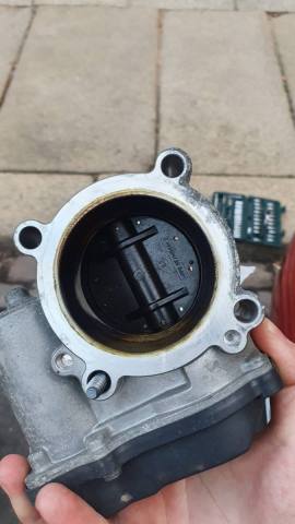

Un alt update destul de important, am curatat clapeta de acceleratie fara s-o adaptez cu VCDS, am curatat-o singur, nu am miscat deloc clapeta ca sa nu fie probleme dupa aceea, am dat doar cu spray de frana si am sters-o foarte foarte bine. O sa atasez si o poza ca sa vedeti daca a fost murdara sau nu, dar sa stiti se simte o usoare imbunatatire, adica la schimbarea treptelor de viteza nu te mai pune asa tare in bot si chiar vreau sa cred ca nu este efectul placebo, am mai facut inca 15 km dupa ce am curat-o si chiar simt o diferenta in legatura cu treaba asta, dar inca nu a disparut de tot.
Ar fi mai bine daca totusi i-as face si o adaptare cu VCDS? Nu eu, cineva care se pricepe.
