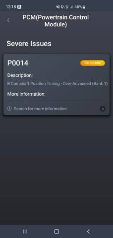

Tocmai am achizitionat un VW Tiguan 2.0 TDI, 140CP, 4x4 din 2011. La o scanare cu diagnoza folosind OBD-ul si aplicatia Carly mi-a aparut o singura eroare cu codul P0014. Pe internet am gasit posibile cauze: un solenoid VVT sau VCT defect. Am vorbit si cu un mecanic si mi-a spus ca distributia nu e pusa la punct (ea a fost schimbata acum 2 ani de fostul proprietar).
Intrebare: a mai intampinat cineva aceeasi problema pe un Tiguan? Daca da, cum ati rezolvat-o?
Simptome: masina porneste putin mai greu, trebuie sa tin cheia invartita 2-3 secunde in plus fata de cum e normal pana sa porneasca motorul, in rest masina functioneaza foarte bine, motorul se aude bine, nu scoate fum, consumul e ok.
Verifica / Repozititioneaza distributia
