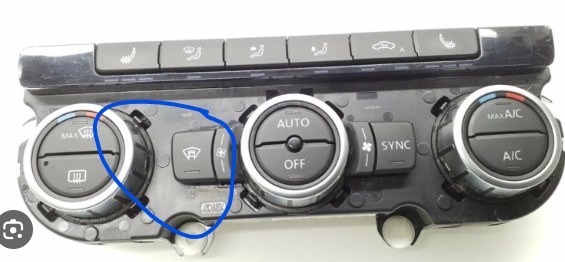

adrian_mm89
Nu te lua dupa firicele, apesi pe meniu la climatronic, daca ai semnul de parbriz incalzit in partea de jos inseamna ca ai optiunea. Asa arata icoana in meniul acela, e langa Sync, Lock, Aircare si ce d-zeu mai ii pe acolo:

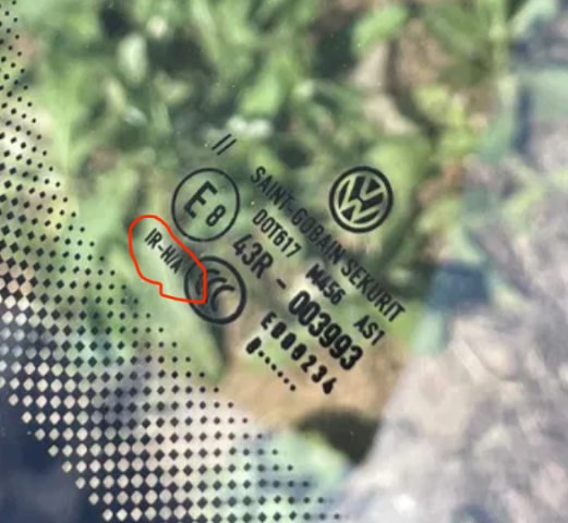

sal.. Din ce stiu si la B8 exista optiunea de parbriz incalzit infrarosu, asa ca nu ai ce firicele sa vezi. Vezi daca pe codul actual la parbriz ai marcajul IR. Si binenteles, cu ti-a zis si Adrian, verifica si pe clima.

Pune o poza cu codurile parbrizului.
Multumesc pt sfaturi,deocamdata masina este in service,o sa verific cele relatate de voi cand o aduc acasa.
Revin cu o postare in legatura cu parbrizul.Tin sa multumesc celor doi membrii "ili2k2 si adrian_mm89" pentru ajutor.Pana la urma am descifrat puzzle-ul si probabil am pe masina cel mai scump parbriz posibil,incalzire cu inflarosu,camera,senzori ploaie/lumina si heliomat.Cat despre preturi nici nu mai are rost sa vorbesc mai ales pe varianta originala ca ma doare capul.Am ales sa merg pe varianta Fuyao care are cat de cat un pret decent constient fiind ca nu se compara cu Saint Gobain sau Pilkington.Drumuri bune si fara evenimente.....
