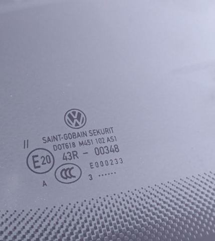

@danieldb e original parbrizul sau AM?
Este Original

Ok , dar pana la urma cel OE cu probleme ce marca este ?
Ca înainte, Saint-Gobain
Sa il mai speli bine , poate dispare senzatia aia de sablare
Asa mi s-a parut si mie la scurt timp dupa ce l-am schimbat anul trecut , Saint-Gobain Sekurit fara sigla VW
