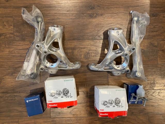

Cam asa arata cand te scarpini fara sa te manance, pe langa amortizoare, arcuri si muuulte suruburi.

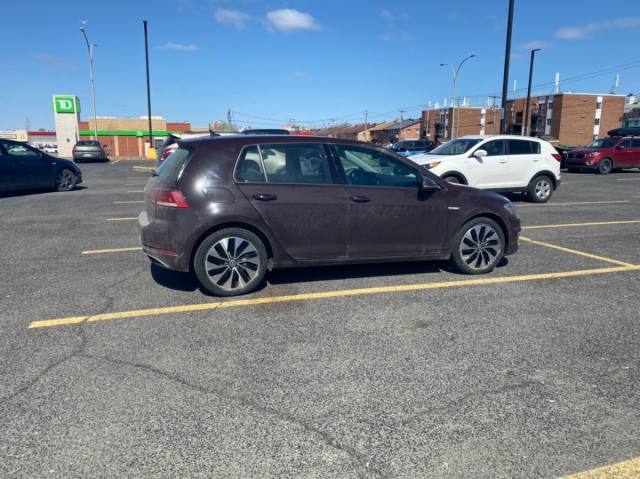

am lasat si rotile la montat, am ales Nokian One 205/50/17.
Felicitari! si urmarim cu interes evolutia. Senzorii de ABS ii refolosesti pe cei vechi ? Protectiile discurilor sunt in stare buna si le muti pe noile fuzete?
Da, planul e sa reutilizez senzorii, sper sa nu am surprize neplacute. Protectiile sunt in stare foarte buna, nu ma complic. Am comandat in schimb suportul pentru cabluri si clipsurile necesare.
Inca nu stiu daca am nevoie de 70NM la ax sau 200NM. Daca e 70NM o sa instalez eu piesele, sau cel putin o sa montez tot ce am pe fuzete si le duc la un service sa le schimbe dintr-o bucata.

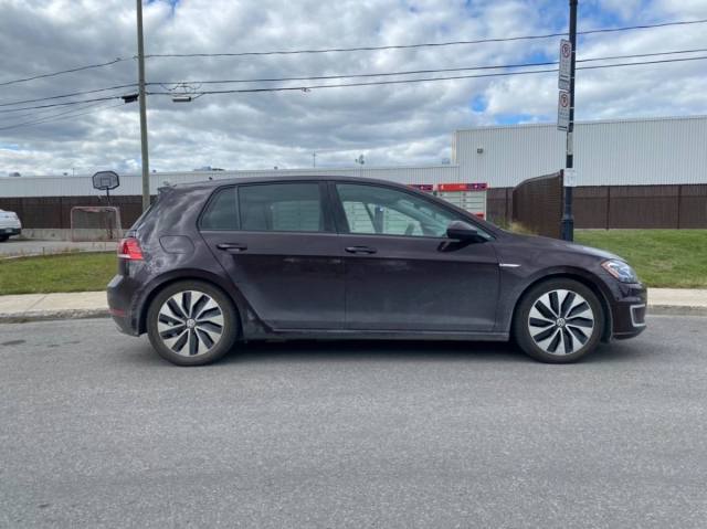

Murdara, dar cu roti noi. Nu stiu daca a fost cea mai buna idee 205/50/17 ca si look (pare ca are roti de i3 in fata). Nu m-am dicumentat daca fuzetele de Al aduc roata mai in exterior, dar nu cred ca e posibil fizic fara distantiere.
Ca si plus, nu ma astept sa nu fi pierdut din eficienta, deja sunt mai silentioase chiar si decat Ecopia

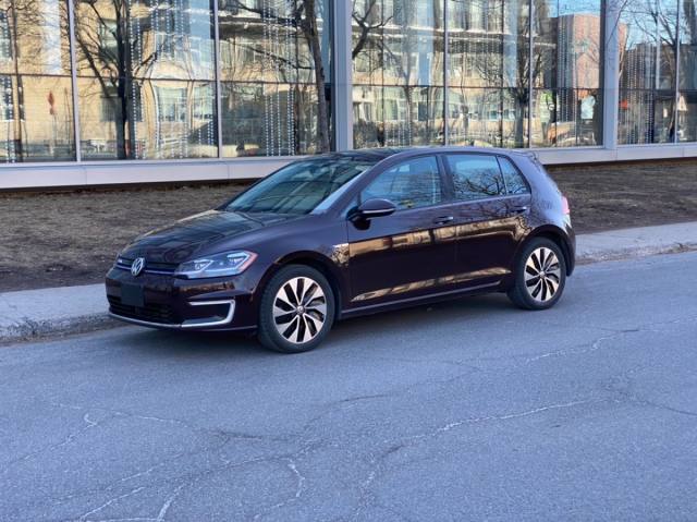

Maine dimineata las masina la instalat folie pe geamuri, chiar si la 15 grade soarele arde prin geamurile laterale. Am resuit sa gasesc Llumar AU85 pentru geamurile fata, 88% transparenta. Combinat cu geamurile deja inchise la culoare tot o sa ma aduca sub limita legala (70%), insa nu cu mult. Pe spate si luneta o sa merg cu 50%. Nu am ales ceramica cu protectie de caldura. Masina consuma mult mai multa energie la incalzire fata de racire.
Ca si can-can, a gasit fi-miu o verigheta in spate la bancheta, aducem si mai jos pretul masinii :)
Rezultatul final. Nu ar trebui sa am probleme cu politia. Am gasit cateva bule care daca nu dispar in cateva zile le rezolva baietii.

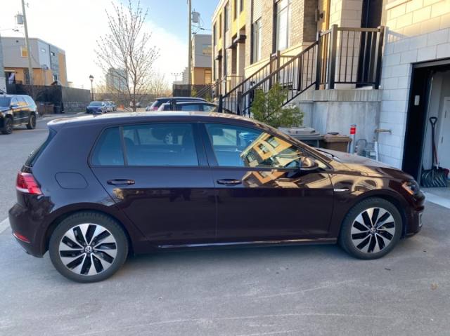

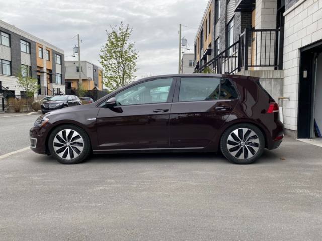

Bun, am riscat si am pus arcuri de golf R.
Rezultatul este perfect in combinatie cu fuzetele de aluminiu. In sfarsit nu o sa mai ating peste tot, asa ca poate o si spal.
intre timp am ajums la 17k km de cand am luat-o, zero probleme si colac peste pupaza, o pot vinde cu 5k mai mult decat am luat-o acum 6 luni… Poate in sfarsit nu mai pierd o gramada de bani din cauza masinii :))
Dupa cateva zile cu noul setup cred ca asta trebuia sa fie pus de VW din fabrica. E pacat ca au pus atat de multe elemente/optiuni de pe gti/R dar au lasat componentele de suspensie de la modelel de baza.
