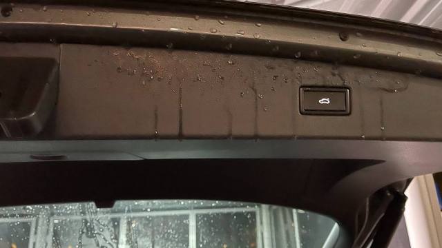

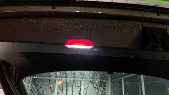

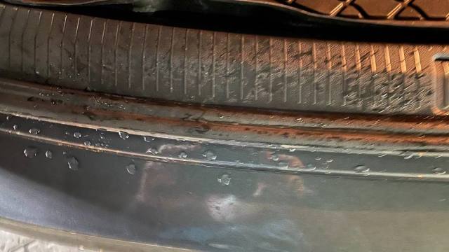

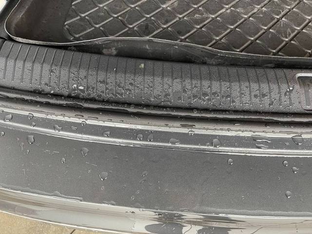

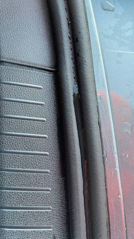

Dupa spalarea cu jet, pe buza inferioara interioara a portbagajului intra apa. Cand ploua nu intra apa.
De asemenea, pe interiorul hayonului , tot dupa spalare cu jet, apare apa pe acolo.
De la ce ar putea fi?
Raspunsul dealerului a fost ca asa fac toate, sa nu mai spal masina cu jet-ul...
Atasez poze
