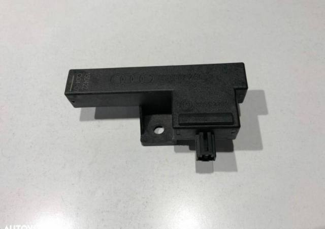

Antenele arata ca in poza atasata.
Ca si costuri, pentru entry/go, cheia este in jur de 1000 lei noua, sh nu te ajuta, manerele si antenele le poti lua si sh din dezmembrari, sunt in jur de 100-150 lei bucata, bcm la fel, in jur de 100 euro. Iti trebuie si consola centrala cu buton start motor, 100-150 euro. Ca si costuri totale, as zice un minim de 600 euro piesele, plus montaj si cp.
