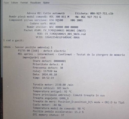

Buna seara,
Zilele trecute dupa ce am făcut 100 km pe autostrada m am procopsit și eu cu problema la cutia de viteza....  NU mai întra în treptele 1,3,5,7 am venit cu ea spre casa doar cu treptele 2, 4 , 6.  Am facut  o scanare cu vcds și am erorile din atașament. Rog ajutor/îndrumare de la colegii care au trecut prin ada ceva sau de la colegii care știu despre ce este vorba.
Mulțumesc
Vad ca e relativ comuna problema asta la DQ500, am un prieten care a avut fix aceeasi problema/eroare la un Kodiaq 2018. Problema este senzorul care masoara presiunea de ulei pentru ambreiajul K1 (ala pe care sunt treptele impare). Parctic ai doua solutii, reparat mecatronic - inlocuit senzor (daca gasesti unde) sau înlocuit.
vezi ca problema nu e la senzorul in sine ci la legatura intre senzori si placa PCB , se inlocuieste calculatorul din mecatronica
Dealerii stiu despre ce e vorba, se comanda doar calc din mecatronica, se inlocuieste, cost undeva la 1000 euro

Am șters eroarea cu vcds ul azi dimineață și m am dat cu ea azi un pic prin oraș și vad ca totul este ok. Dar cel mai probabil va apărea iarăși
