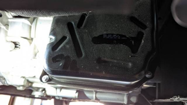

Revin cu detalii, după programare...am fost, am lăsat mașina (inițial mi-au zis că durează o zi, a durat 5 zile). Probabil au făcut ce trebuia, nu știu pentru că nu mi-au dat absolut nici un act, hârtie, nimic...când am cerut mi s-a spus că așa e procedura...a fost ceva de genul "n-ai tu treabă".
La fel, am cerut istoric de service și mi s-a spus că mi-l poate arăta dar nu scris.... WTF?
Dovada că au schimbat ceva :)
Piesa montată e produsă în 2020, mașina e din 2019
