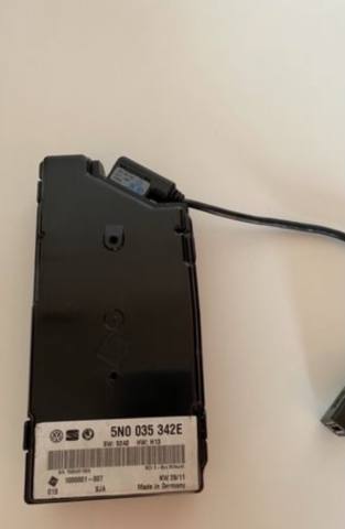

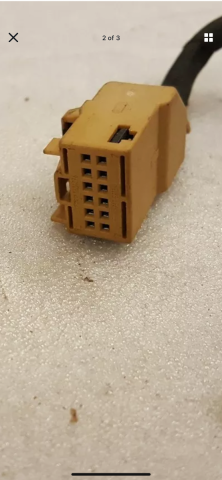

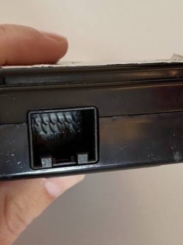

As vrea sa achiziționez un modul audio media-in pt rns 510 dar întâmpin următoarea dificultate și anume ca nu găsesc mufa care intra in modul și care face legătura in modul și rns. Dacă ma poate ajuta cineva cu ceva scheme sau poze cu codul de culori pt cablu. Am atasat câteva imagini. In imaginea 2 este tipul de mufa sau ceva asemanator de ce as avea nevoie.

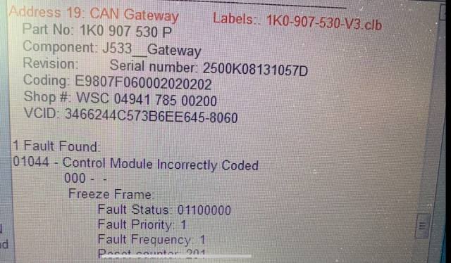

Rns-ul meu este din 2010 și mașina din 2008 il pot conecta fără sa îmi descarce bateria?
CAN-ul cu terminatie P este in lista celor incompatibile cu RNS510 dar poti monta navigatia si ulterior sa verifici daca intr-adevar descarca bateria
Pentru module CAN poti sa verifici link-ul din semnatura
