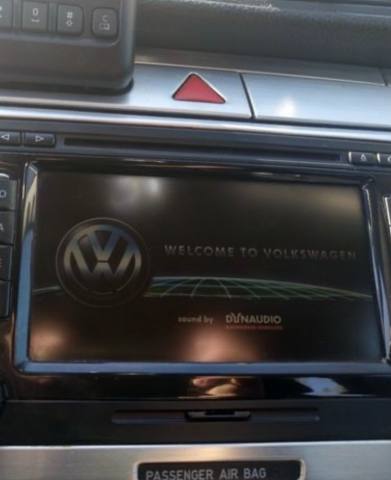

Am găsit sa îmi cumpar un Rns 510 dynaudio. Dar as vrea sa știu dacă poate fi pus pe boxele stoc ale Leon-ului meu?Navigația arată așa când se deschide!
Da,merge...dar va trebui sa fie codat fara Dynaudio. Altfel se va auzi ca o tigaie..

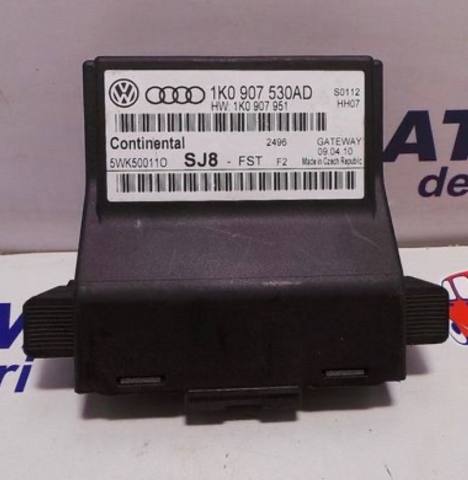

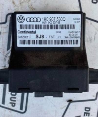

Am înțeles!Am găsit 2 modele un Q și un AD, adică cele din poze! Pe care sa îl
Modificat de google08
Ambele sunt compatibile dar e de preferat sa montezi un CAN cat mai nou

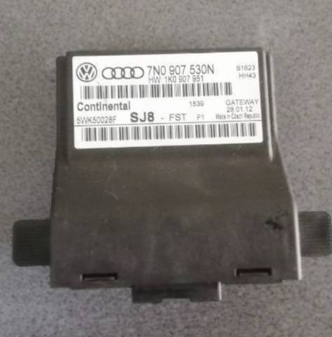

Am achiziționat un Rns 510 și am gateway-ul ăla cu P la sfârșit. Nu îmi descarca bateria dar nu pot accesa longcoding-ul navigației, pentru a putea nota opțiunile active de pe canul asta vechi cu cel nou, model 7N0 907 530N. Aveți idee dacă este devină modulul sau vcds-ul meu? In schimb pot accesa longcodingul la toate celelalte module.
Pentru a putea accesa navigatia ai nevoie de un can mai nou 1K0907530XX sau 7N0. Cele pe care le-ai postat mai sus sunt Ok
Dupa ce montezi can-ul nou si il codezi vei putea accesa navigatia pentru codarea acesteia
