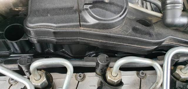

La un motor CRBC 150CP diesel toata zona injectoarelor este unsa cu ceva nu stiu daca este ulei sau motorina. Practic plasticul ala negru care vine pe chiulasa este tot uns. S-a confruntat cineva cu problema asta? in ideea in care as vrea sa rezolv problema in faza incipienta. Asa arata si motorul vostru diesel?
Curata zona si vezi daca mai reapare.
Eventual mai strange si conductele de motorina (daca e cazul)
@AleZanBru Acolo sunt urme de vapori de ulei ,se rezolva doar cu inlocuirea semeringurilor si a garniturilor
Eu am suspiciuni la injectoare care sunt apropiate de finalul vietii (kilometrii multi cu motorina foarte proasta), corectiile pe tester/diagnoza sunt fix pix (injectoarele CR clasa 6-8 isi iau motorina suficienta cat au nevoie pt parametri si restul il dau in retur), recomand testate pe banc de proba bosch/delphi/siemens si inlocuite piesa/piesele defecte,o-ring si garnituri necesare la final. Nu lasa defectul foarte mult ca vei distruge turbo/egr/ filtru dpf si pistoane.

La fel cum zice si colegul EEXCALADE, trebuie inlocuite o-ringurile si saibele de foc (sa decaleasca saibele de foc inainte de montaj sa greseze portinjectoarele cu vaselina ceramica), de mentionat si uleiul care il folosesti nu cred ca este ce trebuie, vechi, norma gresita sau peste nivel marit de a strapuns/uzat/ars o-ringul Nr. 15 (in cazul cand unul sau mai multe injectoare contamineaza uleiul din baie in postinjectie, mers in oras subturat regenerari dese si neefectuate pana la capat....n probleme... motor... masina)
Nu, la mine si la foarte multi cu platforma asta de motor 1.6/2.0 tdi nu este decat ceva praf sub capacul de la motor, eu unul am preferat de fiecare data sa schimb uleiul cf manualului de intretinere SERVICE Vag(nu se compara cu cel al clientului) respectiv pentru Romania/Ukraina/Rusia/Bangladej interval schimb ulei intre 7500km max 12000... daca ai preferat sal schimbi la fiecare 30k cum zice la carte sa sti ca din cauza asta sunt injectoare noi pe stoc tot timpul, turbine, egr si motoare.
Uleiul ceea ce nu inteleg foarte multi este cea mai ieftina consumabila de intretinere corecta a unui motor pe benzina sau diesel, neglijarea prin inlocuire ''lasa ca stiu eu cand'' are efecte grave la buzunar pe termen cat mai scurt.

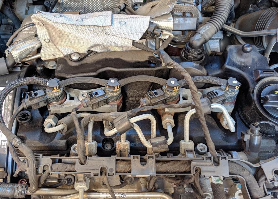

acum m am uitat mai atent la poza 2 marita .....
cred ca problema ta nu e din zona injectoarelor ci, de la futunul negru ce se vede in pareta de sus peste protectia aia neagra de polistitren.
vezi ca ala este plin de ulei... cred ca ai infundat capacul de evacuare de la carter ( sau cum i o zice) .
mergi la un mecanic sa ti verifivce asta... zona injectoareleor pare uscata ....

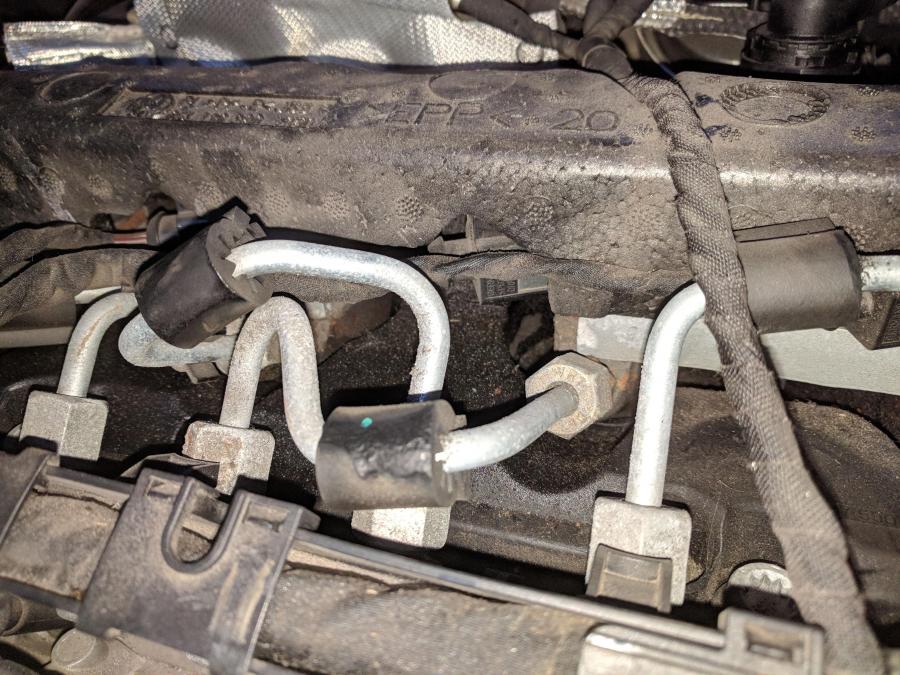

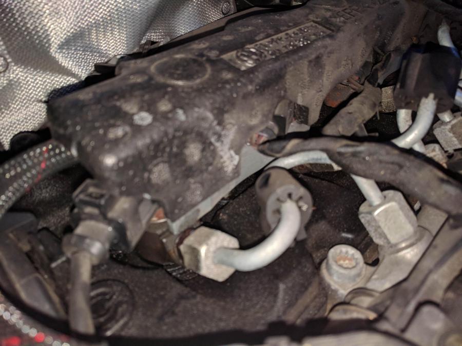

În primă fază am curățat toată zona. Am atașat o poză fără masca de protecție. O să verific tot la o săptămână sa văd unde apare prima oară. Pe chestia aia rotundă (valvă) unde intra furtunul ăla avea urme de scurs. Am scos furtunul l-am verificat pare ok.  Mie îmi place sa lucrez la mașină am toate sculele necesare.
Acesta nu este un topic despre uleiuri, urmatoarele discutii vor fi sanctionate.
Multumesc pentru intelegere.
Un update:
Nu se văd urme de ulei de la curățare. Azi am avut ocazia să mă uit la un golf 7 tot diesel la un atelier mecanic care avea mai puțini km si surpriza toată zona unsă ca la mine. Totuși cred că pe la capac ulei scapă vapori pt că la mașina asta in zona capacului se vedea mai mult.
Asa este si la mine. Doar ce am curatat-o si in zona capacului de ulei a si aparut. Din ce-mi aduc aminte, el nu etanseaza cum trebuie.
