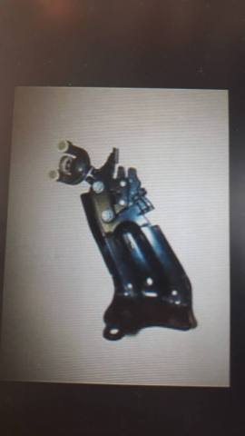

Usa culisanta (spate) nu se mai deschide ușor din cauza unui rulment de pe rola de ghidare, care s-a distrus. Magazinele vând doar întregul sistem de ghidare, împreună cu brațul și sistemul de blocare a ușii. Careva ați mai avut această problemă? Cum ați rezolvat-o. întreg brațul costă cca. 750 lei.

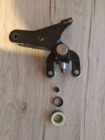

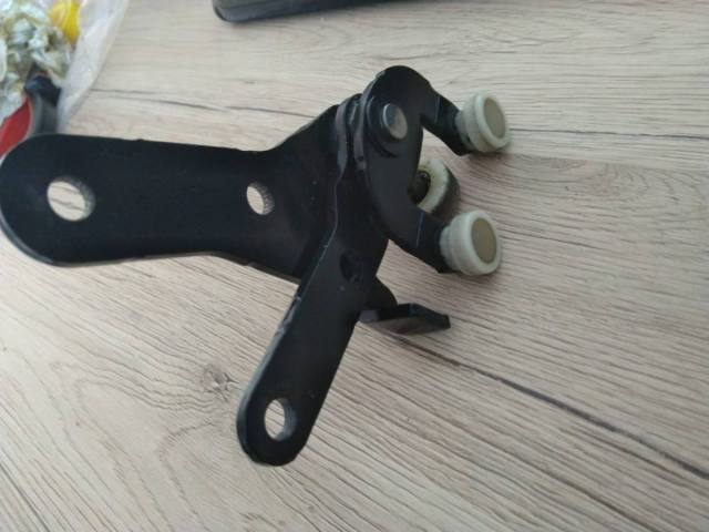

Demontat rulment stricat și înlocuit cu unul nou cu dimensiunea de 7x19x6 mm. Total investiție 10 lei și 15 min. manopera.

Rulmentul a fost cumpărat fără cămașa din ABS, din magazin specializat pe rulmenți. Din păcate fără cămașa din ABS (plasticul alb) nu cred că rezolvați. Încercați la dezmembrări auto, poate aveți șanse să scăpați mai usor. Baftă!

Da. Cu grijă, se poate scoate rulmentul vechi din cămașa de ABS, apoi se presează pe rulmentul nou. Nu ar trebui să ai probleme dacă rulmentul are aceleași dimensiuni ca cel original
