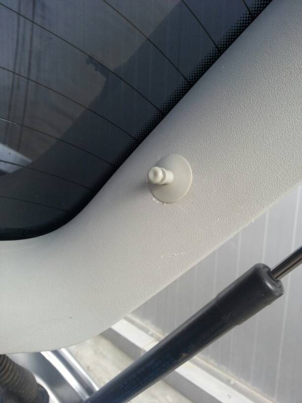

Stie cineva codul sau macar numele piesei din poza? este vorba de chestia de care se agata snurul de la polita din portbagaj, care se ridica odata cu portbagajul. La dezmembrari nu am gasit, iar la un magazin de piese mi-au spus ca vine cu tot cu plasticul mare de pe interiorul hayon-ului, ceea ce ma cam indoiesc.
Sent from my Samsung Galaxy S III LTE using Tapatalk 2
Avea dreptate cel de la magazin!
Modificat de sebip
Si in situatia asta ce ma sfatuiti sa fac? De unde as putea sa fac rost de asa ceva?

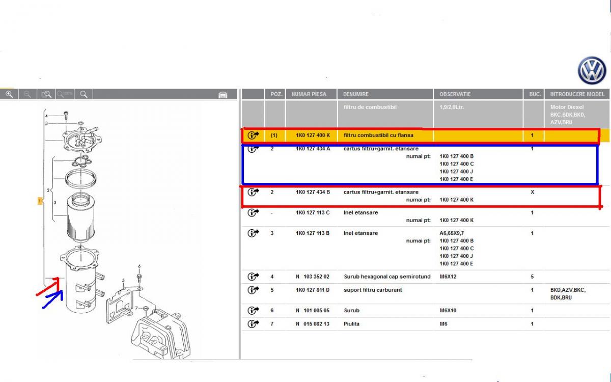

Salut! imi puteti spune va rog ce lungime are filtrul de motorina, codul cutiei de viteze pentru un schimb de ulei la aceasta si un cod de piese pentru cuplajele la comanda cutiei de viteze (ceva in genul acestora  http://i42.tinypic.com/1zz59wo.jpg ) wvwzzz1kz5w027547  Va mulumesc anticipat!
1J0711761B + 1J0711761C
La filtrul de motorina trebuie sa citesti codul (preferabil cu o oglinda mica sa vezi mai bine) de pe bateria de filtrare.In functie de ce cod gasesti acolo iti achizitionezi filtrul de motorina.
Vezi schema mea.
In mod normal ai filtrul 1K0127434B
post-64586-0-47343400-1385560795_thumb.j
Ok domnu Gabi. Atata ce te rog codul cutiei daca mi-l poti spune pe baza caruia sa pot alege ulei
G 052 512 A2 codul uleiului de cutie...iti trebuie 2 litri si intra 1.9 litri.
