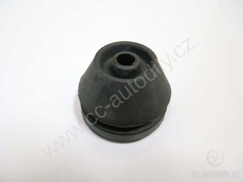

Capacul de plastic ce acopera motorul se "infige" intr-o ... bucsa de cauciuc, nu stiu cum sa-i spun, in partea dinspre bordul masinii si se apasa in vreo 2 locuri.
Pe mine ma intereseaza acea "bucsa de cauciuc" , un cod , ceva la ea. s-a cam macinat cauciucul acela.
E vb de golf 5, 1,9 tdi 66kw, an 2004. multumesc.
Eu am gaurit un dop de cauciuc si de 2 ani nu s-a mai copt. Bucsa mi-au rupt-o meseriasii din service si au zis ca nu au asa ceva
Am comandat-o acum la PBV 1 , costa 12 lei si o aduce la comanda in 2-3 zile.
