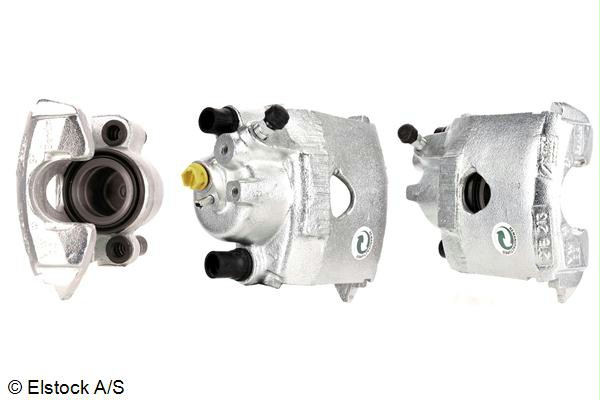

Salut Gabi,
Poti sa imi spui te rog daca pentru lupo 1.4 benzina, cod motor AUD, serie sasiu wvwzzz6xz2b011673 e acelasi cod de piesa la etriere pe fatza ca la modelul cu motor de 1.0i?
6N0 615 123 B etrier frana stanga.Merge si la motorul de 1.0 litri.Cel mai bine vezi la fata locului daca sunt identice.
post-64586-0-13279500-1338982174_thumb.j
Multumesc frumos!
Gasisem la materom oferta si ei dezmembrau unul de 1.0, de aia intrebasem. O sa le cer codul de piesa sa vedem.

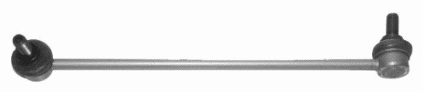

Pentru masina cu VIN WVWZZZ1KZ9W147167 doresc sa aflu:
-ce producator fabrica bieletele antiruliu OEM,
-ce specificatii au acestea (lungime, diametru, dimensiune filet)
-un pret daca se poate.
Ma intereseaza doar cele de pe fata
Si poate si o recomadare de producator AM
1K0411315K , 170 lei bucata pe original sau varianta premium LEMFÖRDER 26774 01 aproape 100lei bucata.Dimensiune filet 1: M12x1,75, Dimensiune filet 2: M12x1,75, Lungime: 335 mm.

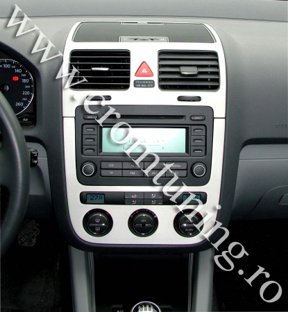

Salut!
Te rog un cod (eventual si pret aproximativ) pentru piesa care vine montata deasupra grilelor de ventilatie centrale (cea perforata, care vine la nivelul suprafetei bordului), masina cu climatronic - golf 5 cu VIN: WVWZZZ1KZ4W142428
Multumesc anticipat!
