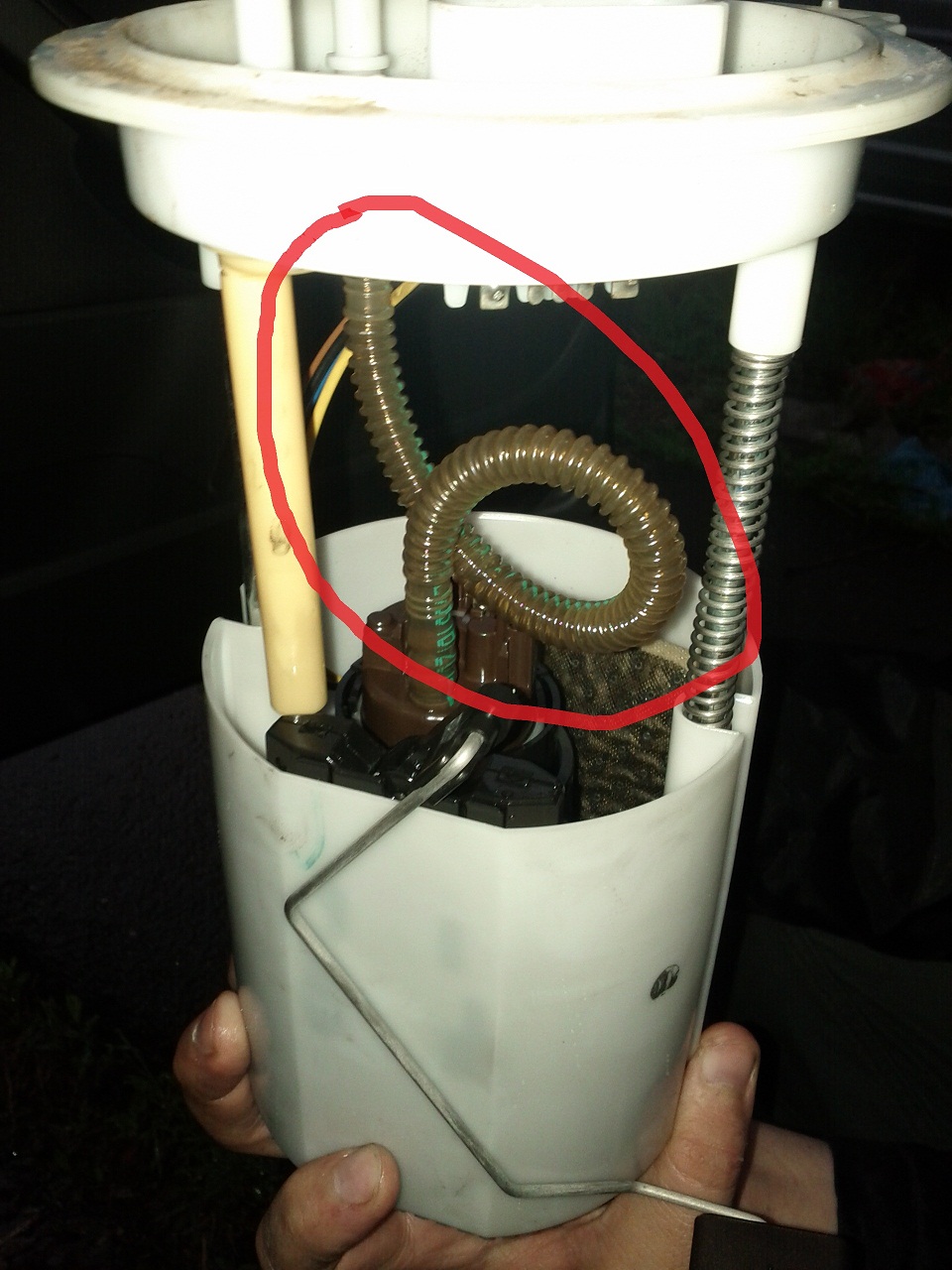

caut si eu codul pentru furtunul de benzina din interiorul pombei de benzina pentru un Golf 5 1.6 75kW. Se pare ca al meu are o mica gaura :(. Si aveti idee cum pot dezmembra pompa sa pot umbla mai usor la acel furtun?
post-102726-0-50963300-1334602227_thumb.
Din pacate furtunul respectiv nu se livreaza separat.Oricum si daca era livrabil nu il puteai monta,pt ca e bagat la cald prin presare.Problema ta e simpla,te duci la un magazin auto,iti iei 1 metru(altfel nu se livreaza,de preferinta Continental sa iei pt ca sunt cele mai bune si iti vin pe masina din fabrica),2 coliere bunicele.Scoti ansamblul pompei,tai cu cuterul cu atentie furtunul de plastic si din pompa si din mufa de plecare,montezi furtunul de benzina in locul furtunului de plastic facandu-i o bucla exact cum are si furtunul de plastic.Costul operatiei maxim 30 lei.Atentie mare la furtunul achizitionat,nu trebuie sa fie panzat la exterior,si trebuie sa fie calitativ bun,cu dublu strat panzat la interior si la dimensiune exacta ca sa poti sa te mufezi in pompa si in mufa de plecare.Nu trebuie sa te sperie ca furtunul de cauciuc o sa stea in benzina,nu e nici o problema,sunt masini care asa au sistemul...furtunul respectiv este din cauciuc.

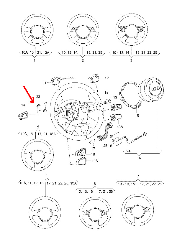

Capacele de plastic (sau ce material sunt) la volanul de audi a4b7 sline in 3 spite , cele ce acopera suruburile ce prin airbagul de volan.
Pe negru , gasim cod?
Incearca codul asta 4F0 419 732 6PS capac pt volan negru.In mod normal e cam universal merge la toate modelele de volan.Daca ai seria de caroserie a masinii care a avut ca echipare de original volanul respectiv e si imi bine,imi dai seria si o rezolvam 100%.

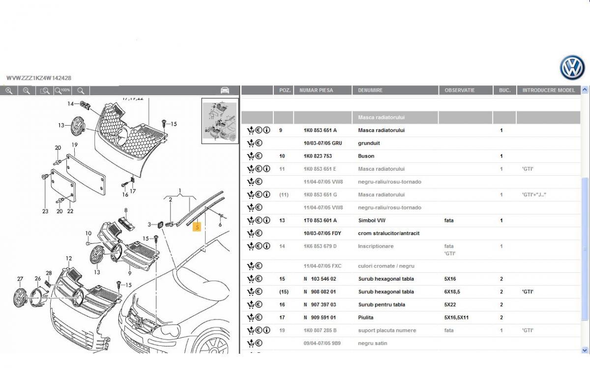

Salut. Am niste prinderi de prag Gti(cod 1K0 853 493) si nu prea stiu cum sa le montez. Se poate o schema? Multumesc
LE: am gasit pe un alt site. Postez si aici, poate sunt de ajutor pentru altii:
si codul pentru suruburi(nr. 10): N 103 546 02
