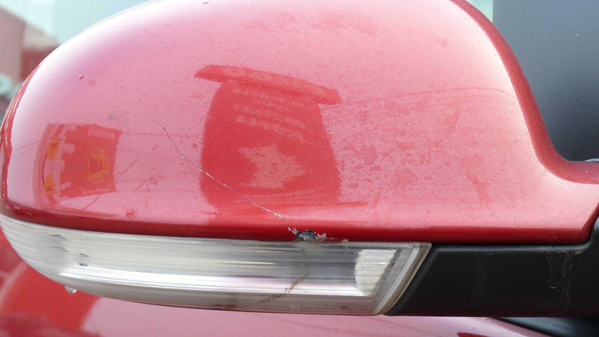

Va rog un cod pt oglinda golf 5/2005, cu incalzire si reglare electrica + semnalizare...
E pe partea pasagerului din dreapta soferului... banuiesc ca se poate inlocui doar carcasa, oglinda fiind intacta si functioneaza perfect...
post-47515-0-31853100-1322820445_thumb.j
Modificat de Nutu2009
Carcasa oglinda dreapta grunduita pregatire pt vopsire,exact dupa seria ta de caroserie; 1K0 857 538 GRU.

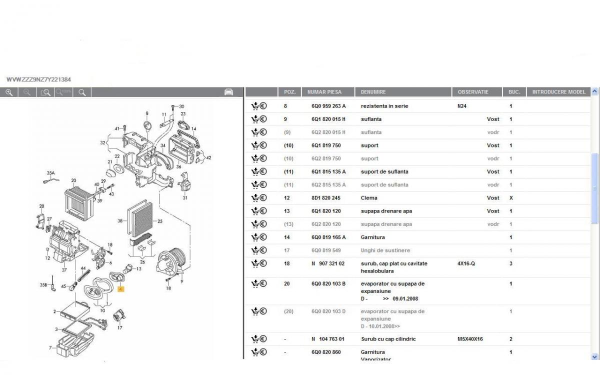

ma poate ajuta si pe mine cineva va rog cu un cod la un electromotor bosch de 1.9 tdi disel?imi este necesar sa cumpar platoul cu perii.
pai daca e pt masina ta,lasa o serie de caroserie sa vad poate reusesc ceva.
Ma intereseaza in principal sa adaug acel inel cromat.O sa caut unul la gata in sectiunea vanzari sh.Merci inca o data Gabi!
@brunetu...codurile ingrosate(care iti ies in evidenta)sunt echipare de prim montaj pe masina ta.
