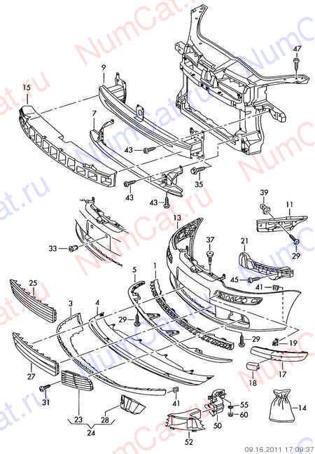

Salut.
Pentru o trecere de la bot de golf 5 normal la golf 5 gt sport, daca ma puteti ajuta cu codurile pentru:
-bara +trager+burete
-bandouri stanga-dreapta
-faruri gt(cele cu interior negru)+suporti faruri
-proiectoare stanga-dreapta
-grila centrala+grile stanga-dreapta
-si spoiler inferior.
...si cam atat cred ca imi trebuie, nu?
...si o imagine pentru ajutor

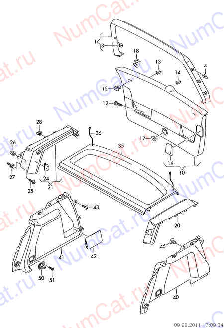

LE: am gasit cu cateva pagini in urma o mare parte din coduri deci, imi mai trebuie codurile pentru:
-spoiler inferior
-buretele din spatele barii
-suporti pentru faruri
Modificat de cip12cip12
1K0805588S este masca fata(tot tragerul )pt GT,GTI,R32,1K0805903H 9B9 spoiler inferior negru GT,GTI,1K0807110 9B9 spoiler buza negru GT,GTI,1K5807248A tampon spuma bara GT,GTI. 15 tampon spuma,4 spoiler buza,3 spoiler inferior,piesa mare fara numar ..masca fata.Sa le cauti pe net sa vezi daca corespund....

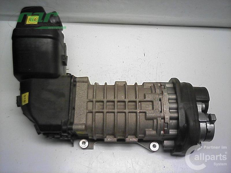

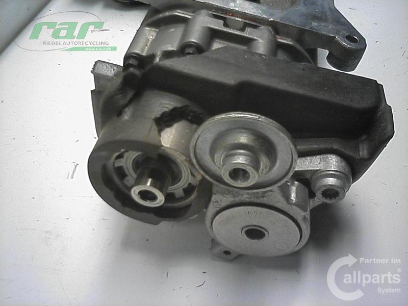

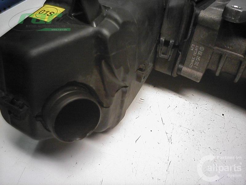

Salut, pt Golful din semnatura, motor BMY, un senzor pentru ambreiajul magnetic de la supercharger.
Ms,
compresorul il scoate ca piesa componenta.Unde vine montat senzorul respectiv?

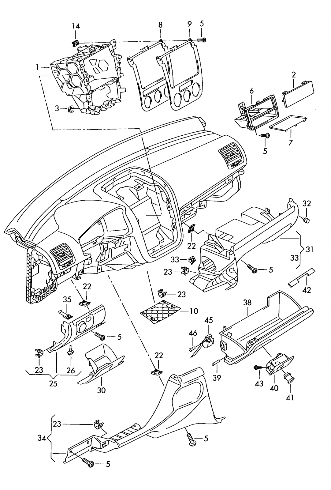

Partea din torpedou, care se deschide, partea mobila, cod pt VW Golf 5/2004 cu VIN: WVWZZZ1KZ4W142428, va rog un cod/imagine ETKA (culoare gri, la mine e zgariata destul de rau, de la vechiul proprietar)...
ok si unde gasesc acel cod?
Pe calc de coloana de volan sau la adresa 16 la o scanare cu VCDS.
poti sa fii mai explicit? este scris in cartea masinii? sau este scris undeva ca nu am alta metoda de a afla codul acela.
@NUTU..pozitia 38 din schema ,cost 90-100euro pe original.1K1857101G 3U6 (art gray ...culoarea).
post-64586-0-94048300-1317539564_thumb.p
Mai explicit decat in postul de mai sus nu pot fi.
Piesa 38 e partea din interiorul habitaclului pe care ajung genunchii pasagerului din dreapta fata?
