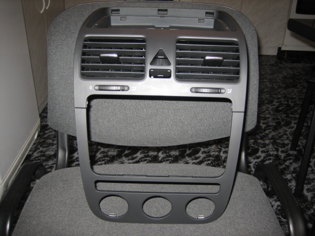

Pentru VW Golf 5/2004 cu VIN: WVWZZZ1KZ4W142428, va rog un cod/imagine ETKA pt consola din imaginea atasata, cred ca e din doua piese, e de culoare neagra (originala).

sunt 2 modele...daca masina are climatronic arata exact cum e ceea postata de tine(8),daca masina are AC manual pozitia (9).Pozitia 8 -1K0858069L 1QB ,pozitia 9-1K0858069K 1QB .Sa ajuns la codurile astea dupa circa 5 coduri schimbate pt fiecare pozitie.

Te rog si pt partea de sus, cu grilele de ventilatie... E varianta cu climatronic.
15 si 16 ambele au accelasi cod indiferent daca sunt cu scobitura sau cu capac 1K0819728 J1QB in jur de 50 euro.
