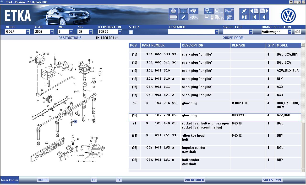

Primul este de la o bujie incandescenta din cilindrul 1, desi cred ca toate sunt la fel.

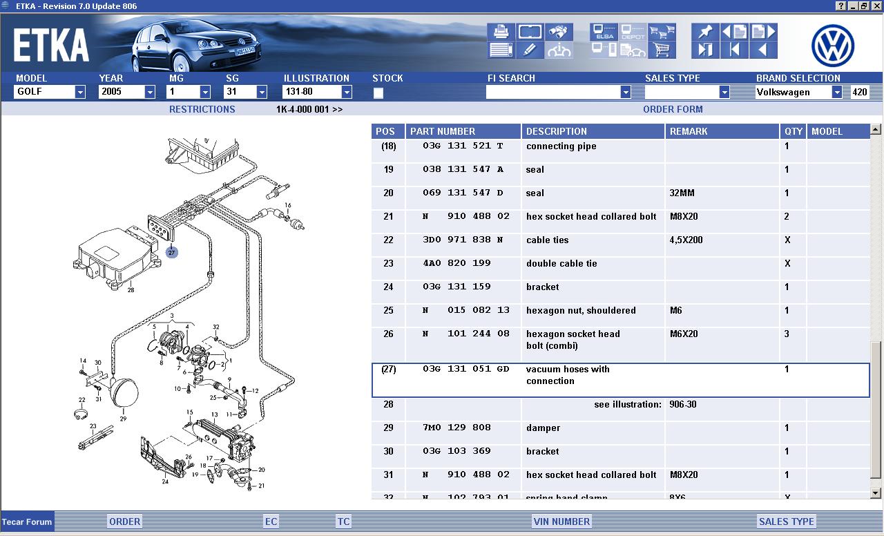

Al 2-lea este de la furtunasul care duce la valva de actionare a turbinei. Este cel incercuit in poza:
VIN WVWZZZ1KZ5P029603
Modificat de ksian
Bujii incandescente: N 10579802
Furtune: 03G131051GD, daca am identificat bine, furtunele de vacuum vin doar toate la un loc.

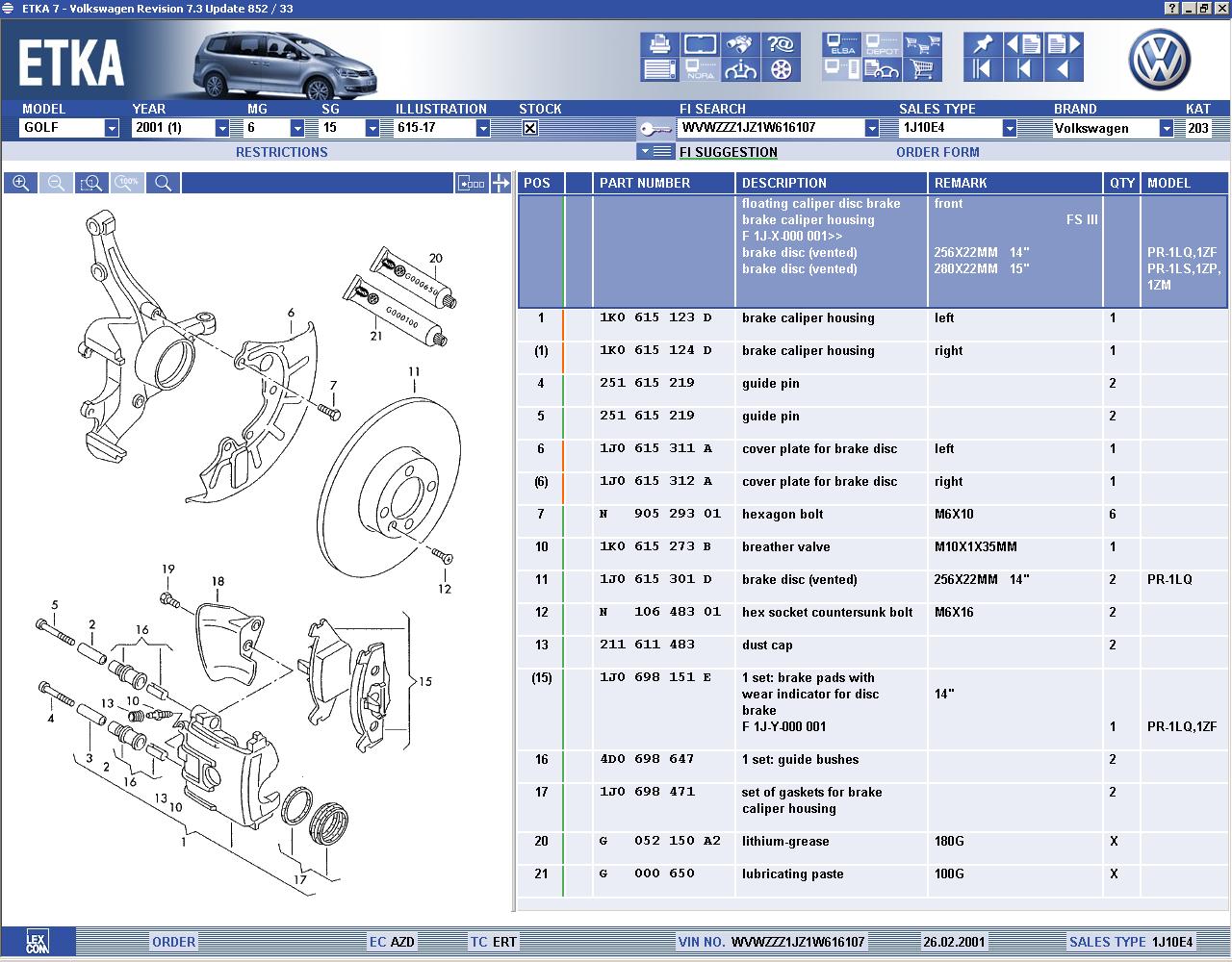

va rog, ma poate ajuta si pe mine cineva cu datele despre discuri de frana fata de la golf 4 hatchback, 1.6 16v, azd 77kw model 2001?
dar pentru spate?
de fabrica, ce marca sunt, ce dimensiuni au, ce coduri de piesa au?
pot pune unele mai mari fara sa schimb etrierii?
multumesc mult

1J0 615 601 N - disc frana spate , 230 x 9 , 5/100,
6R0 615 301 - disc frana fata ventilate, 256 x 22
pentru discuri mai mari schimbi si etrierii
atentie la topicul in care postezi data viitoare.
Discuri frana fata 1J0615301D, ai PR-NR 1LQ 256X22MM pentru jante 14". Mai multe detalii ai in atasament.
Kostas, ai fost mai rapid cu 2 minute:)
:icon_thumright:
post-38893-0-53013300-1302878745_thumb.j
1J0 615 301 D a fost schimbat in 6R0 615 301
multumesc mult pentru atentionare si bine inteles ajutor
Nu am mai deschis pozitia 11 ca sa vad preturi/inlocuitori. Ideea e ca oricum, daca vrea sa comande OEM, afla de la vanzator, iar pentru aftermarket amandoua au acelas echivalent, iar dimensiunile sunt la fel.

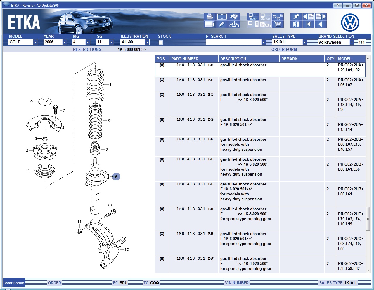

Imi poate spune si mie cineva cod-ul pentru telescop fata la Golf V BRU ( WVWZZZ1KZ6W064311 )
M-am uitat si eu in ETKA dar sunt vreo 4 tipuri diferite (in afara de inca vreo 10 tipuri pentru sport/drumuri grele) diferenta pare a fi "suspension range" care nu prea stiu la ce se refera.
Mersi,
post-35638-0-37242400-1303658480_thumb.j
daca nu te superi, imi poti spune si care e diferenta fata de celelalte?
diferenta e ca nu sunt pentru masina ta :)
