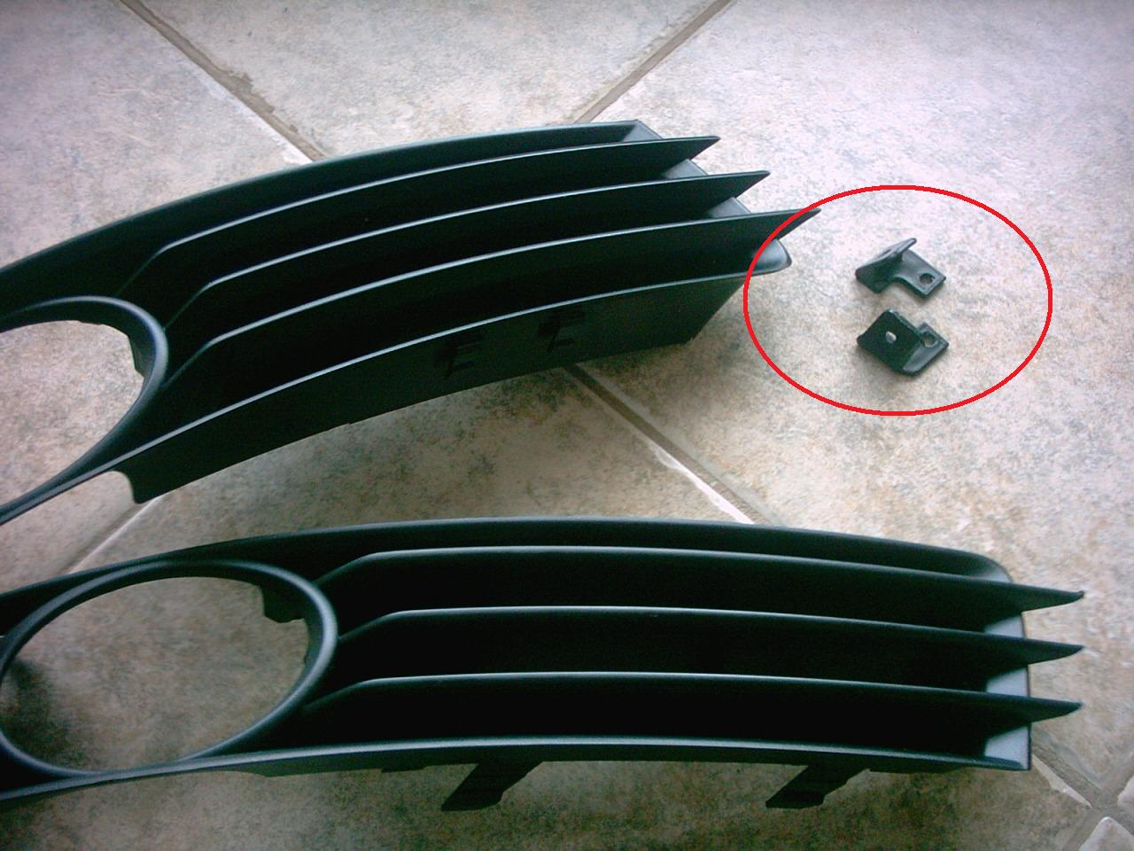

Sal,
Pentru masina din semnatura as avea nevoie de confirmarea corectitudinii urmatoarelor coduri pentru grilele de la model-ul Passat R-Line :
Grila proiector stanga 3C0-853-665-E-9B9
Grila proiector dreapta 3C0-853-666-E-9B9
Grila proiector stanga 3C0-853-665-G-9B9
Grila proiector dreapta 3C0-853-666-G-9B9
Grila proiector stanga 3C0-853-665-H-9B9
Grila proiector dreapta 3C0-853-666-H-9B9
Suport prindere stanga 3C0-853-755
Suport prindere dreapta 3C0-853-756
Dealtfel ma mai interesaza si care din coduri este cel pentru grilele care vin montate pe masinile cu faruri de ceata, cel cu E, G sau H ?
Codurile grilelor standard care le am eu pe masina sunt :
Grila stanga 3C0-853-665-A
Grila dreapta 3C0-853-666-A
Numai ca grilele mele nu arata ca cele din poza si nici nu au acea termintie 9B9 .
Pentru a vedea despre ce fel de grile vorbesc atasez si o poza, suportii fiind cei incercuiti cu rosu .
Astept raspunsuri de la Userii care au ETKA sau au posibilitatea de a verifica prin alte mijloace corectitudinea codurilor mai sus mentionate (eventual si un pret) .
Modificat de @DRI@N
