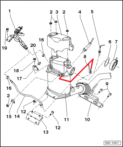

8 - Exhaust gas temperature sender 3 -G495-
- 45 Nm
- Lubricate thread of sender using high-temperature paste -G 052 112 A3-

Merci de poza.
Poate te enervez, dar nu imi dau seama unde este acel senzor.
M-am uitat sub masina....dupa tubul flexibil am 2 senzori:  ar fi senzorul inainte de dpf si seznzorul din dpf ... sunt foarte apropiati ca pozitie.
Senzorul 3 e unul din cei doi? Daca, da, cum imi pot da seama care e primul...din ce am vazut sub masina e cam greu de identifcat care e primul si care e al doilea(nici nu m-am uitat foarte atent).
Daca nu e vorba de niciunul din cei doi, unde sa ma uit...din poze imi este greu sa imi dau seama.
Merci!
Vezi imaginea  de mai sus :)
Daca nu-l identifici.......sigur nu reusesti sa-l inlocuiesti singur
Modificat de EEXCALADE

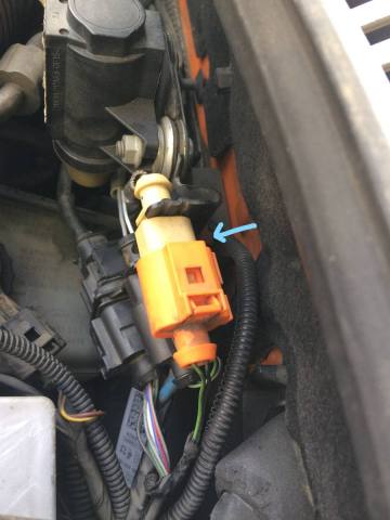

Am gasit senzorul si mufa e ascunsa in spatele celor 3 mufe dintre baterie si vasul cu lichid de frana.
Nu am vazut acea mufa decat dupa ce m-am uitat exact acolo cu gandul ca e ascunsa dupa cele 3...am gasit pe net ca ar putea fi acolo locatia ....

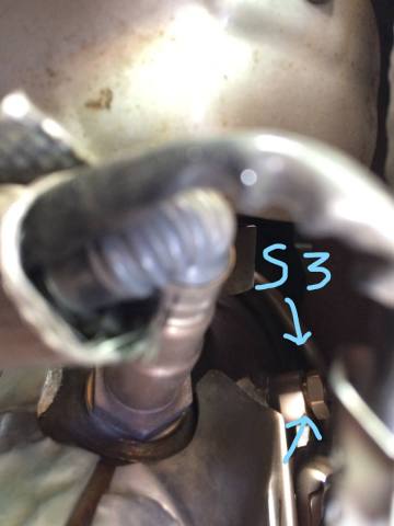

Iar senzorul S3 e pe filtrul de particule, dar nu e chiar sus...
Mufa e kestia maro din spatele mufei portocalii, iar senzorul e cel indicat....e foarte inghesuit locul, nu am reusit sa fac o poza mai relevanta.

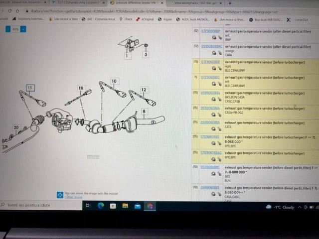

Aceeasi problema o am si eu pe un Touareg 3.0 bks anume 009258 Senzor 3 temperatura gaze evacuare B1 P242A defect electric.
Am inlocuit senzorul nr 15 059906088A exhaust gas temperature sender (before turbocharger) eroarea persista. Ce imi recomandati ?
Multumesc anticipat!
Mergi inapoi la service ,sa mai verifice odata ,daca  senzorul inlocuit e ce care trebuie.
@Sgy90 Dupa diagrama pare ca tu ai inlocuit S1 . S3 trebuie sa fie a treia sonda din amonte in aval.
în urmă cu 9 ore, BadGrandpa a scris:
Am comandat și cealaltă sonda mâine o înlocuiesc și va scriu poate salvează bugetul altuia dacă eu nu am reușit sa o identific corect. Tot ce sper e sa rezolve problema după ce schimb și sonda nr 10.
Rezolvarea problemei a fost inlocuirea sondei nr 10 de pe filtru de particule. Eroarea s-a sters si nu a mai aparut.
