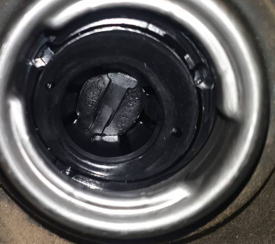

Salut, am o problema, am "canalul" de alimentare blocat de un fel de sistem antifurt cred ?
Am fost astazi sa alimentez si cand sa bag pompa in rezervor nu intra, sa observ pe urma ca e blocat de un capacel din plastic care se misca inauntru doar in laterale, dar nu il pot impinge sau trage afara.... Stiti vreo solutie sa il deblochez ? tot caut pe net, dar nici nu stiu cum se numeste chestia aceea.

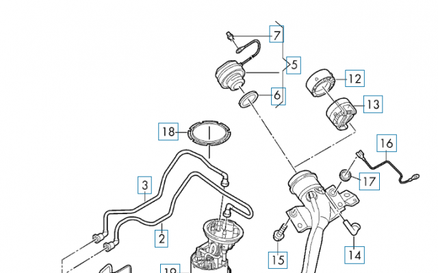

Ai incercat sa impingi cu varful la surubelnita clapeta aia, este un mecanism foarte simplu acolo (are un arc si atat), posibil sa rupt un umar interior al piesei si deschiderea ei nu se poate face, ai de surubait acum. cod piesa 4H0201112A piesa Nr. 13
